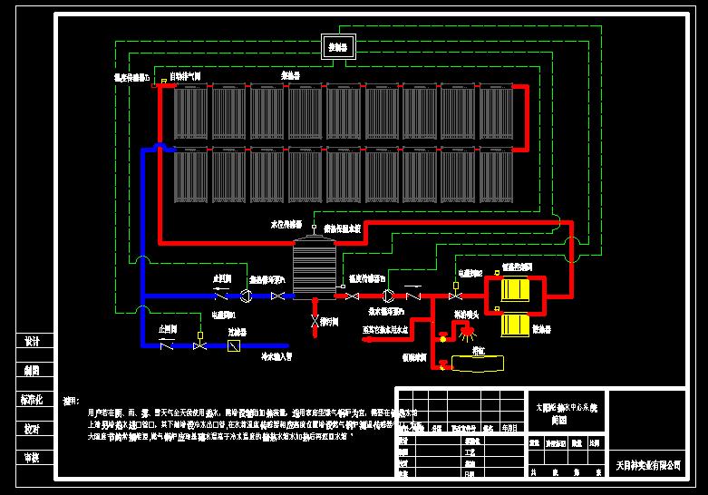

太阳能热水中心系统简图$ q6 w4 E0 R. _- S' C2 F
4 ?: v, s( H# x* l+ h% C% B
用户若在阴、雨、雾、雪天气全天侯使用热水,需增设辅助加热装置,选用家庭型燃气锅炉为宜,需要在储热水箱" r' s' n: w: g' O
       上端另增热水进口管口,其下端增设冷水出口管,在水箱温度传感器相应高度位置增设燃气锅炉测温传感器管口(为最, ]9 e0 ]2 L, h% W. ?
       大限度节约常规能源,燃气锅炉应取基础水温高于冷水温度的储热水箱水加热后再返回水箱
