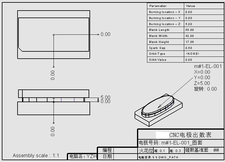

E5.02做的电极出数表.还差点没改好.请把你们的出数表也帖上来,好吗.欢迎大家交流

上面的TOP,FRONT两个视图需要利用组件过滤器将不需要的内容关闭。3 g! x% N/ t. h+ G3 B0 w2 y  |
; q/ X1 A; R* c9 J$ [
: N  F. v! U( Y电极跑位参数表将参数名称汉化之后,将图纸文件作为模板保存,就可以生成汉化的电极跑位表; w! A/ n7 r/ K' E0 ~3 ?8 f+ ?. ?
: y4 _8 m! U0 p
3 j" Q2 Q/ ^, Y6 {, ?# y你能告诉我们是如何生成的视图与图纸匹配的,上面的图纸你是否做过修改
4 |! v& o) z6 K3 N1 ?) K5 S, n* h
# `  C" o9 `+ c; I8 V, h
能否将你生成的电极模板上传,让我们在你的基础上学习,修改!) _- C" ^& g7 x5 g

下面为我的电极样板.; P/ u" P# G. \

改这里.2 Y) |. R" z5 y/ `. G/ e

这是我们二次开发的针对CIM的程序单!用VC开发的!

我要的程式单,请问有没有人能帮改一个.- ]2 j& X( h& f+ h6 Z
