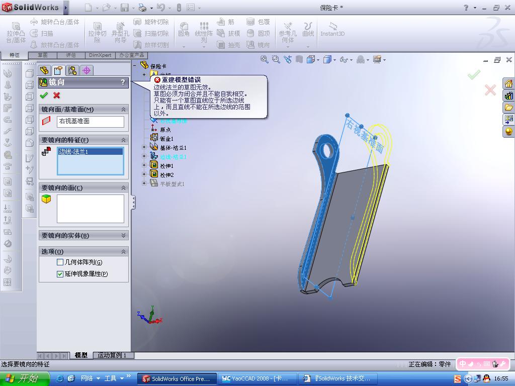

我做边线法兰镜像时提示错误,请问是什么原因,应该如何做才好

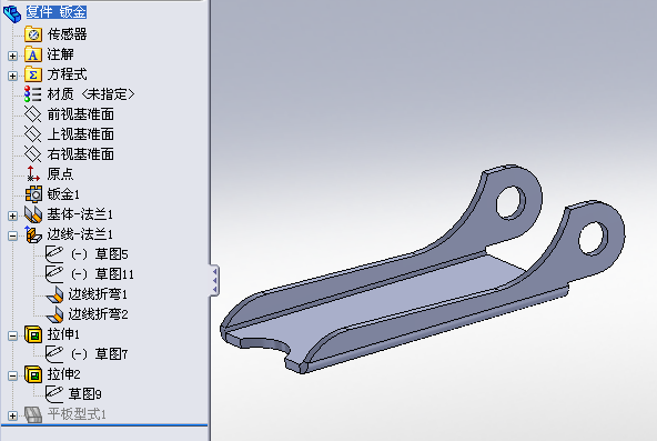

镜像不了,可以在做边线法兰时把另一边也选上,然后是切除拉伸(完全贯穿)就好。' o/ N. l& |5 [

的确镜像不了,可以用其他办法,殊途同归。

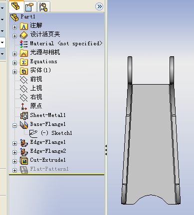

发表于 2008-6-21 10:34:26 | 显示全部楼层 来自: 中国广东中山
回复 4# 的帖子
SW2007档,是按CAD图尺寸作的: Part1.rar (105.61 KB, 下载次数: 9)
Part2.rar
153.35 KB, 下载次数: 7
 楼主| 发表于 2008-6-21 10:59:41 | 显示全部楼层 来自: 中国河北保定
原帖由 hahap 于 2008-6-21 10:34 发表 http://www.3dportal.cn/discuz/images/common/back.gif" @. s+ W! \# Q, e
SW2007档,是按CAD图尺寸作的:877722" {  O) M6 u$ t3 }
877723
! U0 K( q! n6 C0 A

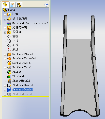

* u5 N3 n$ R) K) x* f6 U* g/ ^6 d' F另一做法:
6 [; t7 k( p* H5 t1 L877736- W2 L# _( T# R4 [7 t, J
4 J5 H# G# {) T. \8 R* n( vSW2007:

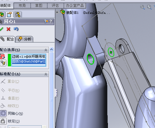

我的件为什么与你折卡子不能同轴装配
8t环眼吊钩.rar
310.96 KB, 下载次数: 6

用钣金件的切除拉伸草图(Sketch8)圆与钩钩孔做轴配合即可。9 V  i1 {5 I/ g& Q! K; |0 f

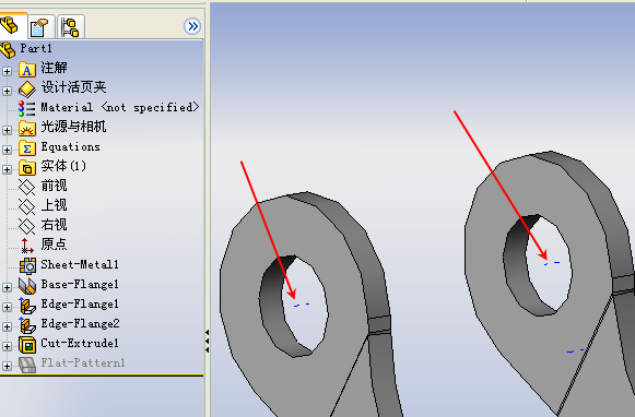

为什么必须用钣金件的切除拉伸草图园呢?我选切除后的孔与吊钩孔就不能同轴配合,不知道为什么
发表于 2008-6-21 12:55:29 | 显示全部楼层 来自: 中国广东中山
回复 8# 的帖子
检查了下,发现是做边线法兰2时的角度有问题(没有与切除拉伸草图平面平行),现在改好了,可以出圆孔轴心:
