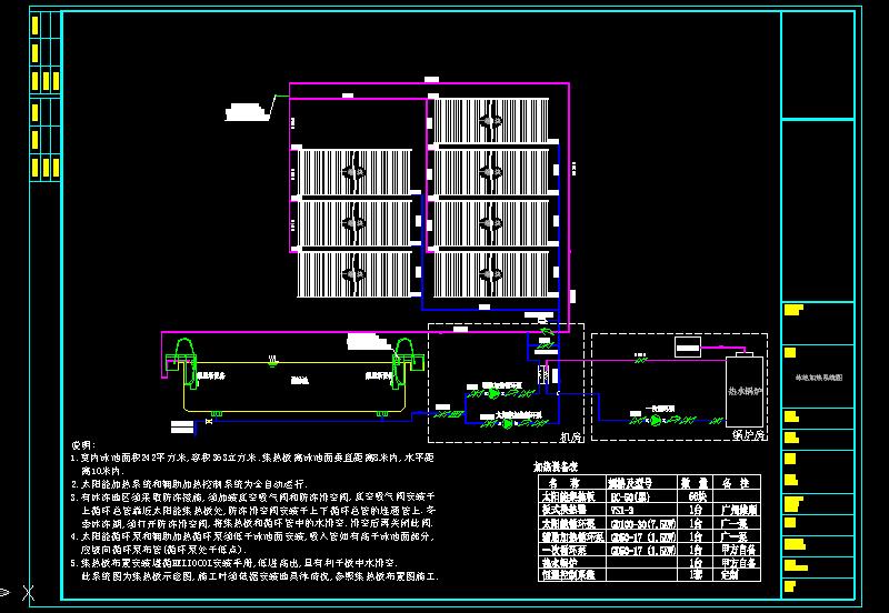

太阳能泳池加热系统图
8 x+ M8 g) \# `  H7 ^! t" C说明:# O) W# G9 n  h0 `6 ]# s( Z- W8 h
1.室内泳池面积242平方米,容积363立方米.集热板离泳池面垂直距离8米内,水平距  离10米内.; A1 N5 s6 Y- R" j' S* I/ B
2.太阳能加热系统和辅助加热控制系统为全自动运行.
; S4 @8 i2 Y- [$ s; X% E$ T7 E3.有冰冻地区须采取防冻措施,须加装真空吸气阀和防冻排空阀,真空吸气阀安装于  上循环总管靠近太阳能集热板处,防冻排空阀安装于上下循环总管的连通管上.冬
, A1 u# W$ h. b' U  季冰冻期,须打开防冻排空阀,将集热板和循环管中的水排空.排空后再关闭此阀.3 T3 _5 A# C( y0 [0 |; W
4.太阳能循环泵和辅助加热循环泵须低于泳池面安装,吸入管如有高于泳池面部分,  应坡向循环泵布管(循环泵处于低点).
" M3 E. g! ]7 f5 k& M5.集热板布置安装遵循HELIOCOL安装手册,低进高出,且有利于板中水排空.  此系统图为集热板示意图,施工时须依据安装地具体情况,参照集热板布置图施工.
