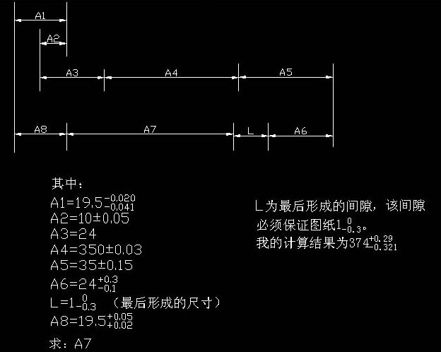

请大家帮我看看那里错了。因为当A7=374.26时,满足我的计算结果,但是带入尺寸链中,又不能满足L的要求。
发表于 2008-6-20 22:15:44 | 显示全部楼层 来自: 中国广东深圳
你这个尺寸链把L作为最后形成的尺寸,那是不可能的,L的公差不可能控制在0.3。6 t; S. a) g# L1 c! V: [
不说别的,一个A6公差就有0.4,封闭环L的公差肯定会比它大。7 Q" K; t4 Z# H( k( a
所以,这样计算A7的公差是没有任何意义的。. S, `# O" p' n4 F
为了保证L尺寸,只有在L旁边增加一个调整垫,该调整垫分为3组左右,最薄一组的厚度为0.1或0.2,装配完成后,测量A6与A7之间的实际间隙,通过增加或减少调整垫的厚度来控制L为0.7~1.0。

发表于 2008-6-21 10:55:01 | 显示全部楼层 来自: 中国江苏南京
我算出来A7的上差是+0.59,下差-0.62
发表于 2008-6-21 19:17:55 | 显示全部楼层 来自: 中国上海
同意2楼的说法。
7 j) b' r  ]$ H* D3 J. r这尺寸链也太复杂了吧。中间还有个未注公差尺寸24,(按m级是±0.2)。5 k$ r$ I  i6 |! @8 V) I' i( @
如果可以的话,改成以总长=A6+A7+A8+L构成一个尺寸链,另外一组尺寸和总长构成另外一个尺寸链。' ~; S8 [* F* X, [! S+ R" j
(按照一般的设计原则,应该有标注总长尺寸的)( y# _& u9 W3 V6 L$ e

发表于 2008-6-21 23:15:10 | 显示全部楼层 来自: 中国重庆
这样是无法保证,除非压缩公差

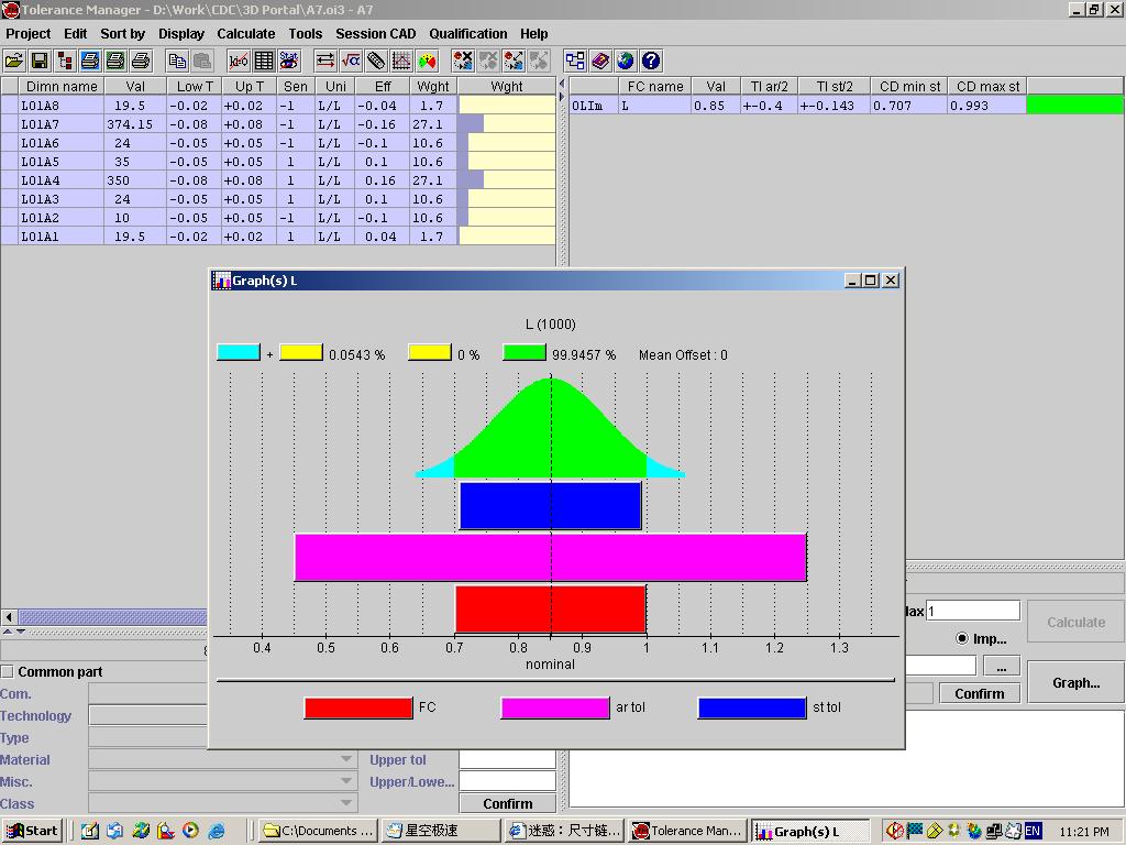

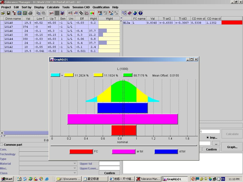

发表于 2008-6-21 23:24:28 | 显示全部楼层 来自: 中国上海
通过我对尺寸连的研究,你根本的就不可能实现你的设计要求:L的限制范围为0.7~1mm. Q.jpg , A+ y+ F6 u8 |  l  W
7 B- W* N( E3 \0 i. P, v, V. `
在计算中,我对你的24的尺寸去ISO2768-1中的Average等级,便于好制造(制造成本低)。L为你的设计要求:0.7~1mm.在我们没有对A7这个尺寸去公差的时候,图中蓝色的条没有完全落在红色的条内,表明左边功能尺寸的公差带叠加起来后太大了,不能满足L的设计要求。一旦我们要给A7指定公差带,那L就更不可能合格了。
- t+ ~8 d7 X2 k, _7 `! c* E- q" z1 ]6 Y8 F  ~1 H  C8 u) M  g! O9 ]( X
重新调整尺寸连,使L满足要求。调整如下:
" l: B/ j* l, ^( w7 p7 `( \& N; _6 t: i( k! q5 v4 Y8 M# c
计算软件: Tolerance Manager) U1 Q( y& E. p8 Y4 M' f2 Y
计算模式:统计公差' m# C$ e! @4 O: H
不合格水平:1000ppm1 r5 E& o8 g, y" h! y6 G
( p+ g) I( e& p* m( G
联系人邮件地址:ysfcumt@163.com
: z1 L+ a. t& |: k2 x欢迎讨论

发表于 2008-6-22 16:07:01 | 显示全部楼层 来自: 中国湖北孝感
Lmax=A5max+A4max+A3max-A2mim+A1max-A8min-A7min-A6min
* t0 }3 d$ H1 N) \3 {  M0 U# E! l* ULmin=A5min+A4min+A3min-A2max+A1min-A8max-A7max-A6min; b9 _# j0 c+ p7 T  Z, C6 r
6 E1 ^0 W5 I3 N0 [
L的公差带是0.3,这要求所有尺寸的公差不能超过0.3(必要条件)
发表于 2008-6-23 21:55:23 | 显示全部楼层 来自: 中国上海
关于我所使用的软件的调整方法(答复楼主)
图中,尺寸的名义值影响兰色条的中值,即改变名义值就可以使使兰色条的位置发生改变。注意,兰色条代表尺寸链上所有功能尺寸统计公差的总和,即实际的L能达到的范围。
+ b8 Y  I# V* I" I# g
5 \+ g8 W2 H) s& }" e' a4 P3 C尺寸的公差带影响兰色条的宽度,由尺寸链上所有功能尺寸统计公差的总和决定。如果尺寸链上各功能尺寸的公差带越小,那么兰色条的宽度就越小,反之越大。
* g+ Q9 t3 A# U7 l" D
$ S' m  @2 |4 M  V3 I( {6 P5 Y调整的准则是:尺寸链上所有功能尺寸统计公差的总和(兰色条)必须能满足设计要求(红色条的宽度),即图形上兰色条必须完全落在红色的范围之内。: R; s3 P2 N& |" S
4 q9 b3 n9 n% X4 z& y
9 X  J7 P8 y; B' a这就是全球500强企业中使用的公差分析方法,由以下理论做支撑:
7 z4 Y7 `( L* x* ]: U  w, L4 i功能设计2 e% M8 y* M4 s& y
尺寸链分析、调整、优化,。。。
/ ?7 w/ l8 N- k3 Z" T: }+ f1 s2 g) |) ?4 _4 V/ z( g% Q7 E
: t+ o: `9 u1 B3 ^
详情可以参阅我的另外一个帖子:世界上最好的公差分析软件
, S  W7 C( s9 G* ~; z可惜很多人只想得到D版软件,而不注重内在的理论知识的学习,是不会有长进的!!!

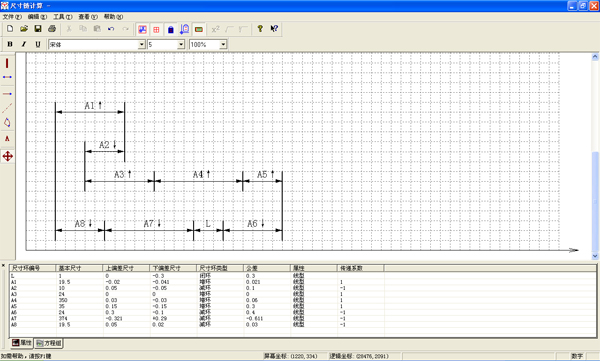

发表于 2008-6-23 22:43:26 | 显示全部楼层 来自: 中国重庆
从你的题目来说,你组成环A6的公差比闭环的公差都大,在实际中是不可能满足要求,图是通过尺寸链计算工具计算的结果,你可以看一下,通过你的条件,用极值法计算的结果是:A7=374 -0.321/+0.29,公差为:-0.611。说明条件错误。
9 H( N1 A9 p( q( r  x4 t尺寸链计算工具下载地址:http://www.chengzhipeng.com.cn/Services.asp7 H" o9 ^: N  j7 d7 w; k8 @
该工具包含了:线型尺寸链、角度尺寸链以及平面尺寸链的计算以及公差带、配合的查询。计算类型包括:正计算、中间计算、反计算。计算方法包括:极值法、概率法。适合工艺尺寸链、装配尺寸链的计算。能自动判断组成环的增减性6 y, G. r8 d& Y* _5 J1 o
