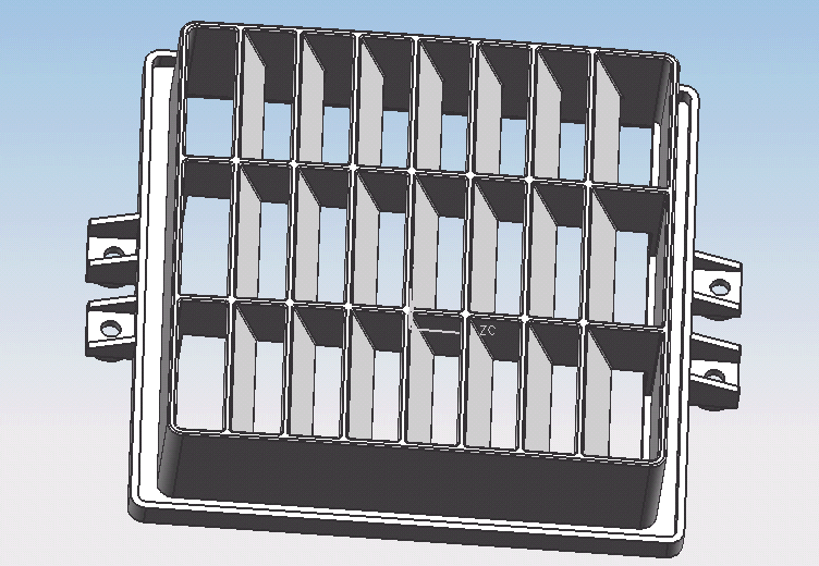

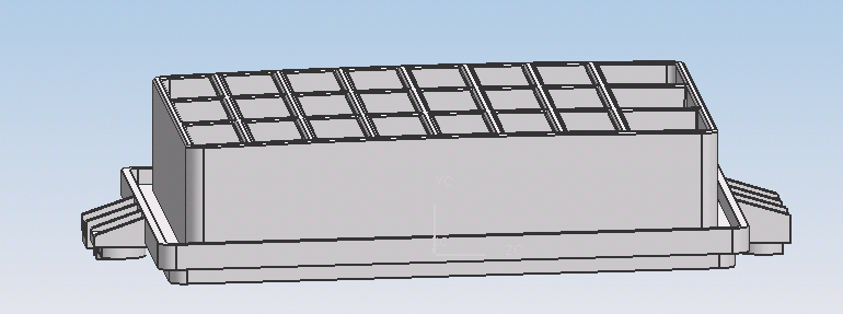

有2个钢精孔的面拔模角0.5 其他0.1

 楼主| 发表于 2008-6-20 19:06:28 | 显示全部楼层 来自: 中国浙江温州
我是刚学这个的 不知道中的的斜板分模时要如何处理
 楼主| 发表于 2008-6-20 19:29:51 | 显示全部楼层 来自: 中国浙江温州
有高手能帮忙下的话 请分好摸后 传个图上来啊 写个 分摸的过程和注意点  或者制作个教程传下好吗? 中间的倾斜的部分实在是不知道怎么做

发表于 2008-6-21 12:24:33 | 显示全部楼层 来自: 中国浙江宁波
这个东西造型的人做的不好,是边都要倒圆角吗?从而分模加深难度,最好改一下造型,

 楼主| 发表于 2008-6-21 15:16:10 | 显示全部楼层 来自: 中国浙江温州
他的边不是圆的, 是类似于空滤的东西  我就是这个摸的倾斜改怎么分摸 ,因为刚接触分的就是直角的 没做过这种中间有倾斜的; x5 m' d. P5 N+ Y# j. c0 b' ]

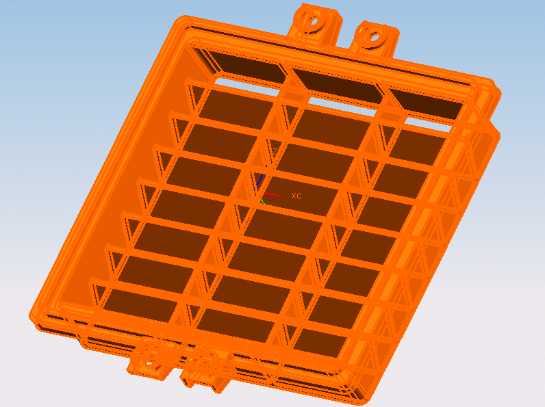

发表于 2008-6-21 16:15:45 | 显示全部楼层 来自: 中国浙江宁波
里面窗口一个一个芯子把它补好就好了,其他的就更简单了,造型是有问题的,没在考虑分模,里面这么多的窗口这不需要倒原角可的啊
 楼主| 发表于 2008-6-21 17:07:32 | 显示全部楼层 来自: 中国浙江温州
这么多窗口面就直接补上去 拔摸的时候不会刮掉吗 ?
发表于 2008-6-21 20:35:07 | 显示全部楼层 来自: 中国浙江宁波
里面的窗口全都做芯子,倒角太多有点麻烦,慢一点就是了,
7 B  l9 P" K& ~6 e: i我是一个初学者,大家一起学习进步啊
发表于 2008-6-22 02:44:49 | 显示全部楼层 来自: 中国重庆
这个有很多种方法都可以,具体要看制件有表面有什么特殊要求没有,你可以把每个网格分成两个型芯,各成型其面,可正常脱模
发表于 2008-6-22 15:53:47 | 显示全部楼层 来自: 中国江苏苏州
不烦啊,圆角肯定要破了.
发表于 2008-6-22 15:54:40 | 显示全部楼层 来自: 中国江苏苏州
新手其实不必把问题想的太复杂,圆角破可以与客户商量的.
