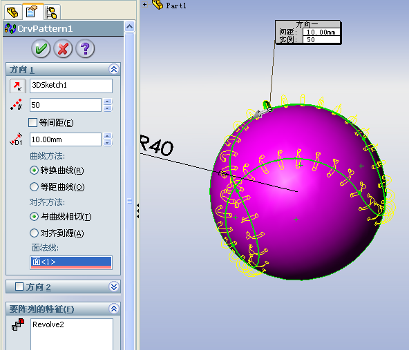

[已解决] 这个如何阵列出来?
发表于 2008-6-20 19:47:23 | 显示全部楼层 |阅读模式 来自: 中国天津
发表于 2008-6-20 20:26:45 | 显示全部楼层 来自: 中国广东中山

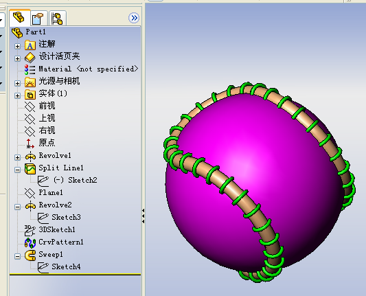

阵列时设置选项:与曲线相切,就好。
2 r( v' |# `$ a! V! \0 e 1.png ! i. M2 _2 q! f) [* h/ b
( X: S1 h% L! n4 n# l 1.png
0 R5 c: c3 Z; e! L8 _; ~' R, D) @5 {- ?1 Z
SW2007: 118.rar (579.83 KB, 下载次数: 18)

原帖由 tcdyc 于 2008-6-20 20:56 发表 http://www.3dportal.cn/discuz/images/common/back.gif
9 g% V+ [4 L3 D  v, b太谢谢了!!!!!!!那个面1是那个面??请赐教!
2 V! ]! `2 o) Z+ S4 k. r面一指的就是那个球面!
