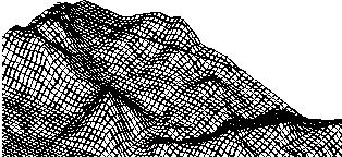

在我个人看来,CAD里面最灵活的曲面工具就是边界曲面,也就是选择四条边界来生成一个曲面。
$ P5 H9 T  X6 C9 E% Q( O/ ?如果边界多于四条的话可以用PE命令来把一些线进行合并。
( T8 F4 q3 ]9 L: j" L- h系统变量surftab1和surftab2用来控制曲面网格的密度。
( |& @' E: u& T8 }5 R/ r  f用边界曲面和PE命令可以生成山脉这较为复杂的曲面。
