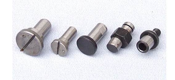

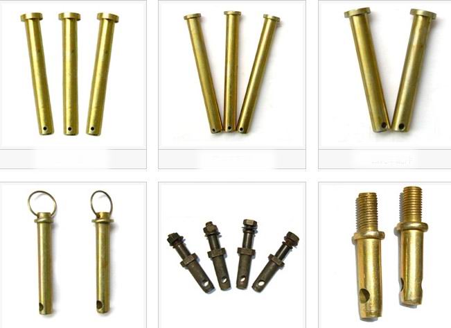

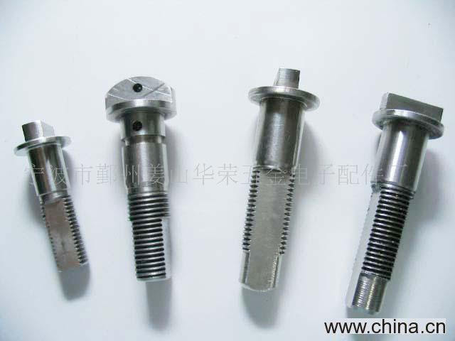

销子、销轴又叫销钉,销钉与销子没什么区别,只是各地叫法不同,安装、使用都是一样的。标准上有圆柱销、圆锥销、销轴,此外还有一些专用销钉,其作用与标准销一样,一是定位,二是联接或固定。各种专用销钉见下图:
