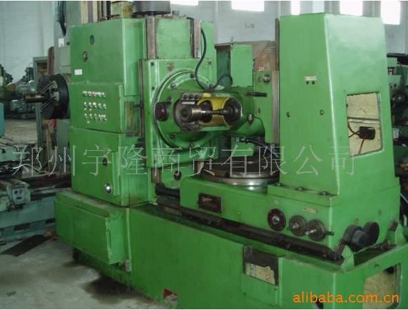

公司想买1俄罗斯的滚齿机y3180h,我对这不太在行?大家对他的性能有何了解,能否介绍下?与国产的有何区别?谢谢!

就知道这个,不知大家还有何见解?
/ O8 }# l1 D5 z/ n8 s& `) n  ~' Y6 u" X. b
8 |) F1 ]. A2 T# ?" N6 j
/ l6 `9 M8 Y7 W* F& A9 i1 }0 o 滚齿机   Y3180HΦ800 俄罗斯
) l# H8 {- e+ F9 z
# p: D( \. {4 ]最大工件直径800*M10  可装下模数12滚刀1 A) G' b3 x6 B  z3 }+ ~0 P, u
滚刀至工作台最小中心距   50( G( ~: G! S" F2 m  O4 V6 L
齿宽   320* H- [; I1 |- g3 x  N! Y! \
加工齿数  8以上
6 i6 ?- f* i2 B. V  }8 \. Y刀架上下行程300
8 V- |6 |2 k; E  R7 E% M8 w  B! U/ T工作台直径  670
3 D4 J! L! g! h# u5 J主电机功率:10KW
1 @  A0 }# g/ k4 ]; N重量:10.2T
- m& t% t! {& g/ o2 l" [+ E  n# N9 j0 B2 {3 d' O
% [4 }( P" ~4 T( W2 Z/ M6 e5 V单价: 1300000.00 元/台
发表于 2008-6-28 14:08:49 | 显示全部楼层 来自: 中国江苏镇江
130万也太高了吧,不值,如果是数控的确话还行
发表于 2008-6-28 19:25:25 | 显示全部楼层 来自: 中国浙江宁波
这张图片明显是个二手机床市场,图上的Y3180H俄罗斯产的滚齿机也是旧的,小立柱后面的护罩也没有了,这样的机床开价130万是天价了。国产的二手也不过十几万罢了。
发表于 2008-6-28 20:55:23 | 显示全部楼层 来自: 中国浙江杭州
2楼多加了个0吧!12-13W有可能!到口岸可能还能便宜!
发表于 2008-6-29 20:20:51 | 显示全部楼层 来自: 中国江苏常州
94,130W不知道可以买多少滚齿机了,新的也不要这个价格啊,130W估计买台旧的5M滚齿机都够了

 楼主| 发表于 2008-7-1 06:43:33 | 显示全部楼层 来自: 中国浙江杭州
公司有产品 模数12    20齿以内 120厚,要求的滚齿机有加工此能力。有800的直径就可以了,可以加工模数12 ,  能达到8级精度就OK!一般的Y3180H比较难适应。
