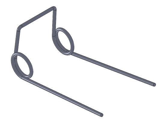

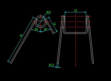

[讨论] 发一个弹簧的题大家练习看如何做
发表于 2008-6-21 14:25:21 | 显示全部楼层 |阅读模式 来自: 中国河北保定
是用CAD2007做的
弹簧.rar

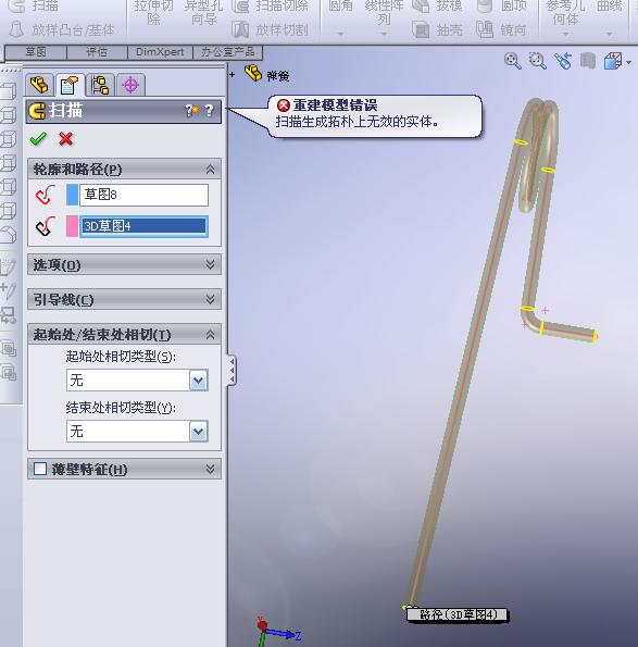

 楼主| 发表于 2008-6-21 16:07:58 | 显示全部楼层 来自: 中国河北保定
我做为什么出现这样的错误
弹簧.rar
19.73 KB, 下载次数: 7

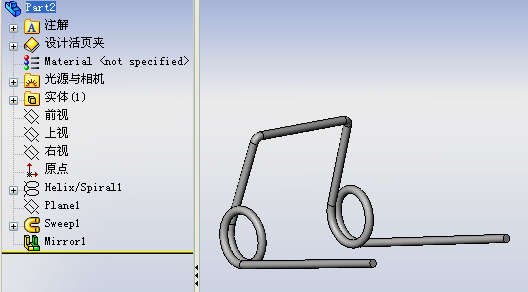

发表于 2008-6-21 16:13:09 | 显示全部楼层 来自: 中国广东中山
把螺旋线螺距加大0.02,或把轮廓圆直径减小0.02即可。! i7 @+ h( ?% q2 z
/ C( V- r' U/ L7 ]+ h3 ^  L3 ~( w
SW2007:( c4 O: o: a7 r; D5 _
# A# g( U' L$ l# H: u
[ 本帖最后由 hahap 于 2008-6-21 16:40 编辑 ]
 楼主| 发表于 2008-6-21 16:37:15 | 显示全部楼层 来自: 中国河北保定
[quote]原帖由 hahap 于 2008-6-21 16:13 发表 http://www.3dportal.cn/discuz/images/common/back.gif
4 H9 D7 o8 t4 g- ~ 把螺旋线螺距加大0.02,或把轮廓圆直径减小0.02即可。) a5 d+ D+ O6 D. C. t- a
878119
3 n( p% ~% j+ V4 ]# E4 J; `2 z
( T2 e1 _$ m& N- h4 B6 ?SW2007:878120 [/quote按你的办法我已经解决,可我总觉的三维软件应该是一个精密的软件为什么让我们做这些近似的变化呢

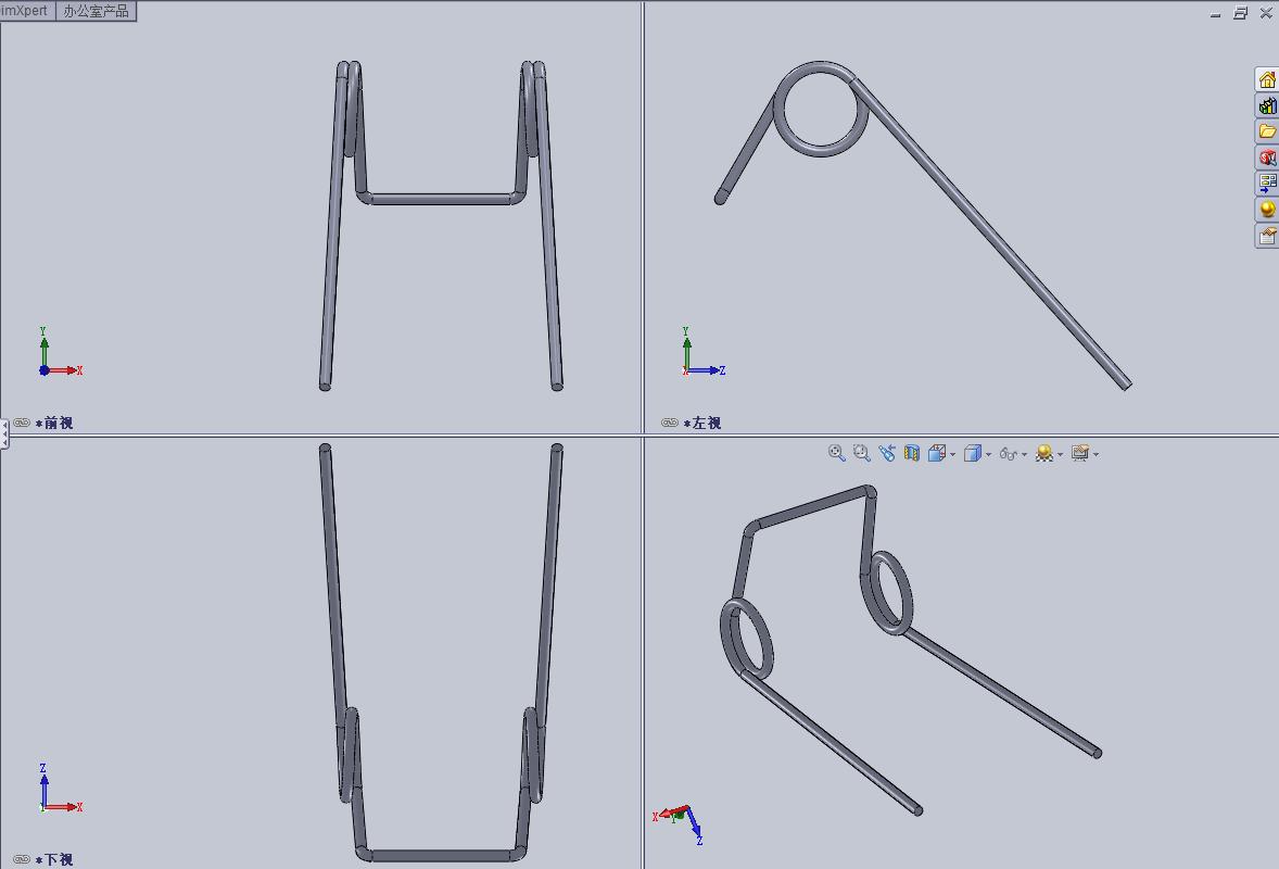

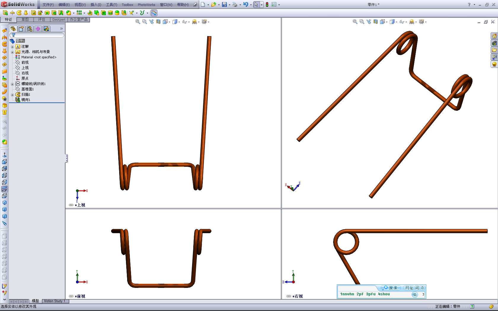

发表于 2008-6-21 17:03:55 | 显示全部楼层 来自: 中国山东潍坊
丝径1.5的并紧弹簧螺距根本不是1.5,而是大于1.5!大多少要根据中径算出来。4 C: ]9 g! d7 @/ Y9 Y8 Z
5 Z# Y( \3 h8 |# C
[ 本帖最后由 ffda 于 2008-6-21 17:06 编辑 ]

发表于 2008-6-21 22:50:19 | 显示全部楼层 来自: 中国辽宁沈阳
螺距与直径相等,弹簧的圆柱面相切,实体参数无解(数据溢出)。这种现象在实体建模中常常会发生,该精度是一种办法。
