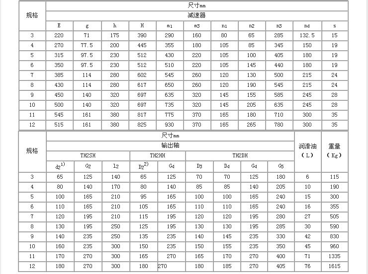

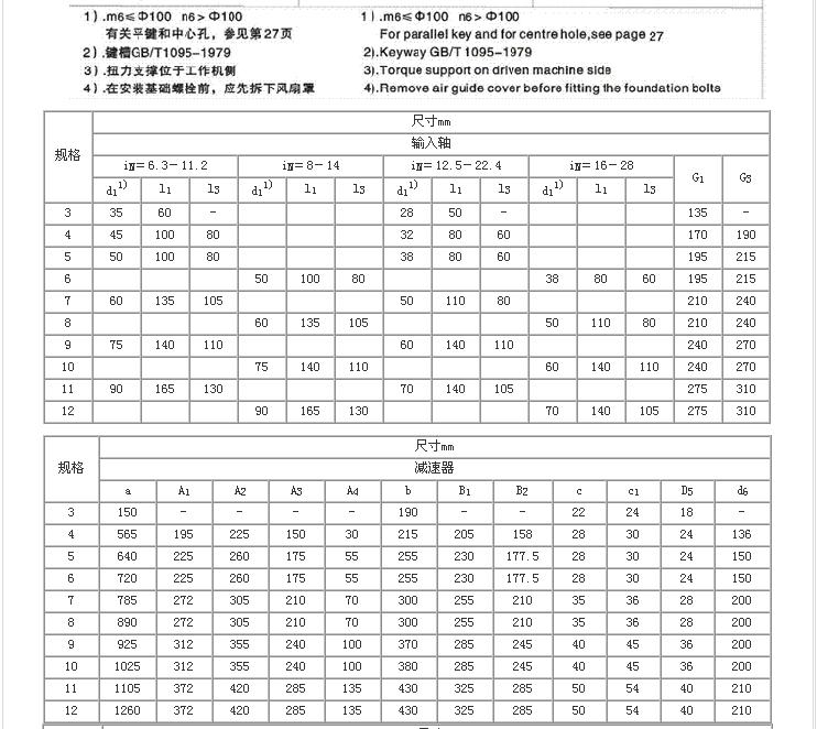

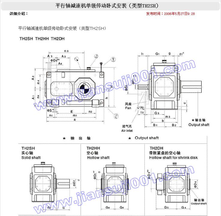

我是减速机设计的新手,现在在设计TH2SH通力的平行轴减速机箱体,不过我现在只有安装尺寸,怎么才能通过安装尺寸算出各各参数来?我查过机械手册,那里只有蜗轮蜗杆减速机和圆柱齿轮减速机的机体各数据的计算,请问各各减速机都通用的吗?

从网上查询的是否有参考价值

每个品种减速机都有其不同点,速比不一样,中心距不一样,额定功率不一定。0 [) \1 ?- l0 L' V: j+ ^0 U+ a
一般来说,根据样本提供的中心距,公称速比,额定功率可以通过配比,强度计算,确定出齿轮参数,再通过计算确定轴承型号,由这些再进行详细设计,就可以设计出此品种减速机。
0 O! j7 n1 I6 W. f$ W1 s* A若是整个系列产品设计,那个工程就比较巨大。要确定速比型谱,然后再确定每个速比组成,再确定箱体样式等等,非一个人能够在一两年内能完成的。

根据安装尺寸可大概知晓各齿轮的中心距,而且样本一般也有输出扭距,根据输出扭距和输入功率确定速比,根据速比确定各级齿轮齿数(各级速比一般按照1.25:1左右的分配原则分配),根据齿数中心距离确定模数,最后对初选齿轮校核,如果不行从新来过!
