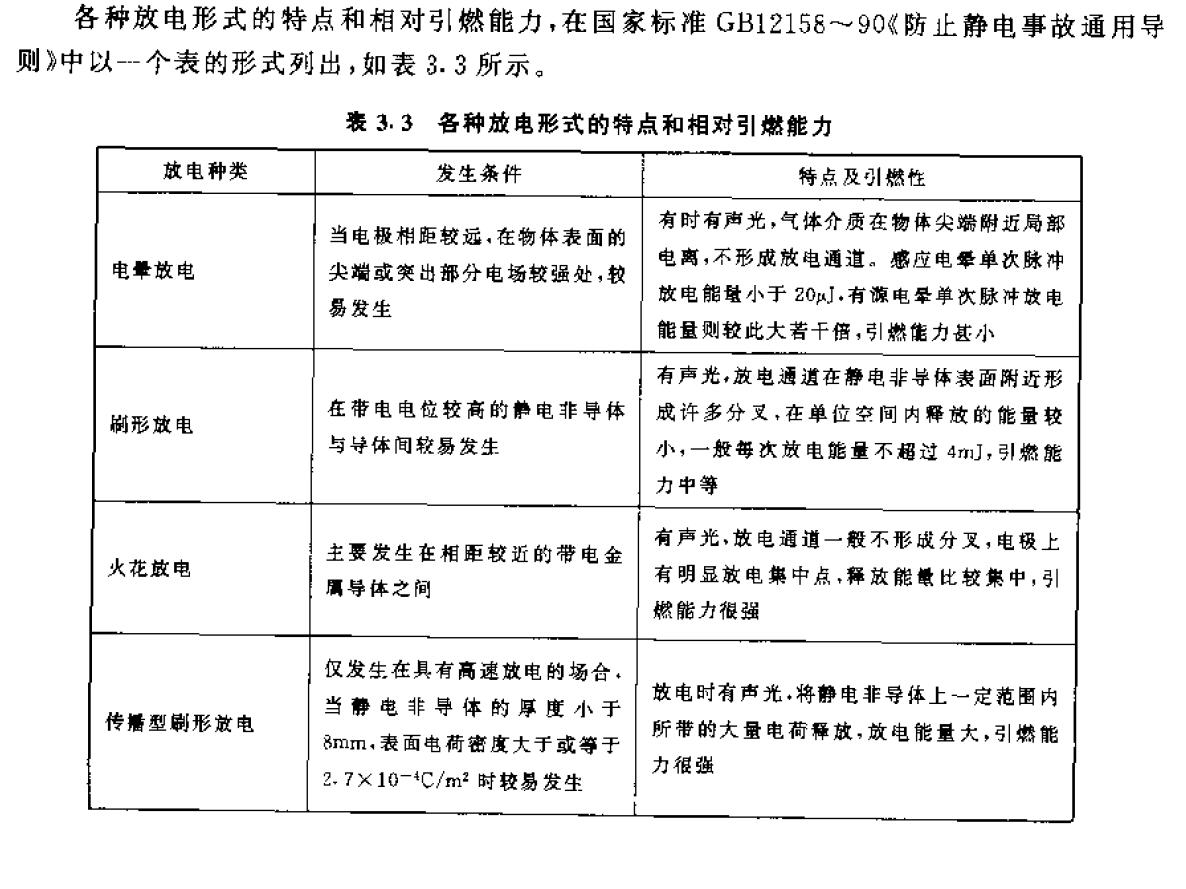

: y! v0 E4 m' w+ _! v, ?- o* n& k静电也能产生电弧吗?
 楼主| 发表于 2008-6-21 18:57:51 | 显示全部楼层 来自: LAN
原帖由 qwerabcd 于 2008-6-21 18:42 发表 http://www.3dportal.cn/discuz/images/common/back.gif! v2 S+ M0 ]( V9 @% r: ]# v
当然了。。。。。。。
: p* {/ E+ Z5 i5 z4 Q% d
  o5 i5 M/ K/ G! i% Y8 p0 _1 V+ F1 N- H$ x2 L: u( |. y
若两个带电物体之间有一个强电场,那么这两个物体之间就会形成离子雪崩。如果这两个物体均为良导体,电荷就会快速流向释放电荷的位置,而这个位置的面积很小,所有的电荷将全部集中在这里,最后产生了尖端放电。尖端放电同时把路径上的空气加热了。
( T) L: R. {/ I) U( m5 a
2 k0 P/ x! s5 T" R) ~8 ?5 [如果这两个带电物体所带的都是静电
; H$ U8 y' j1 X这个是不是可以解释为静电产生的电弧??
 楼主| 发表于 2008-6-21 19:33:58 | 显示全部楼层 来自: LAN
如附件所示,静电的放电会引起电弧,
4 G7 q. Z9 t& m* ]/ r% ?! `4 _& z3 R  `% Y0 R
不过,镀金难道能够避免静电电弧的产生?
