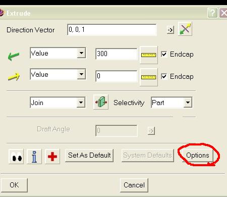

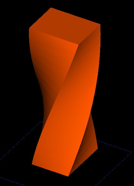

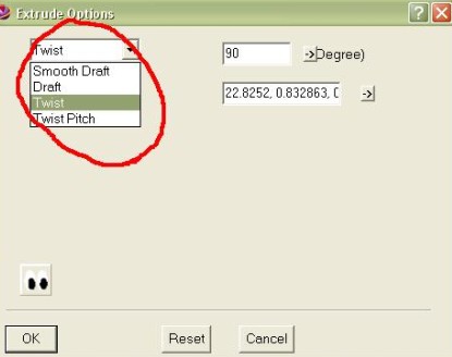

Extrude可以实现该功能
Extrude -->option--> Twist/ Twist Pitch 你可以试一下.
