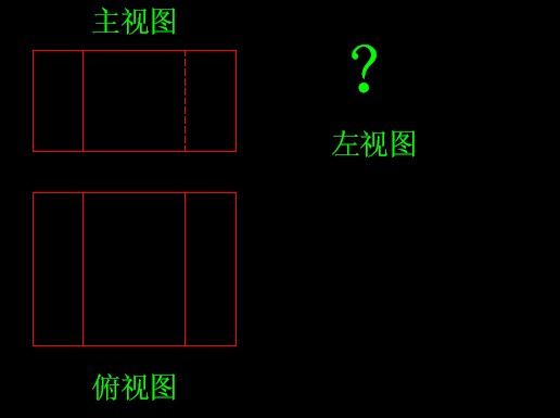

[分享] 补上左视图
发表于 2008-6-21 16:50:37 | 显示全部楼层 |阅读模式 来自: 中国安徽蚌埠
诚请诸位大侠做作这道题,也是补上左视图。

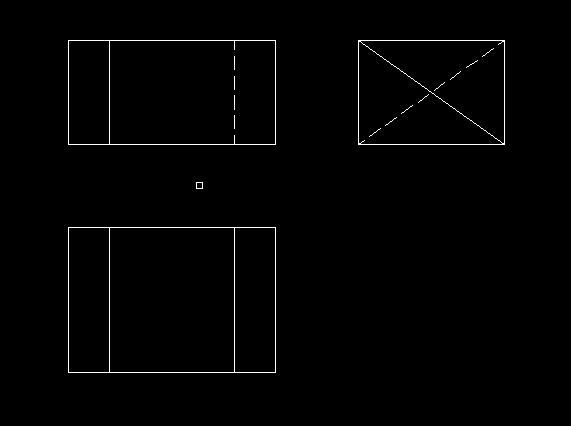

答案
题目出得好  good
番禺理工 + 5 技术讨论
发表于 2008-6-22 10:12:56 | 显示全部楼层 来自: 中国上海
答案肯定不是唯一的。就拿2#的图来说,将直线X换成曲线交叉,照样成立。
发表于 2008-6-22 11:10:51 | 显示全部楼层 来自: 中国甘肃张掖
同意4楼的看法,补充一点必须是光滑过渡曲线

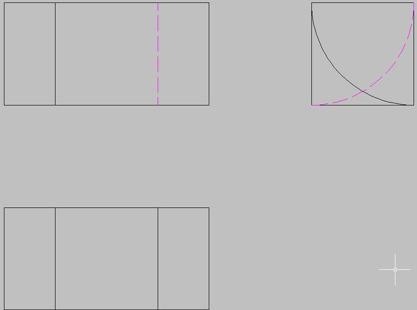

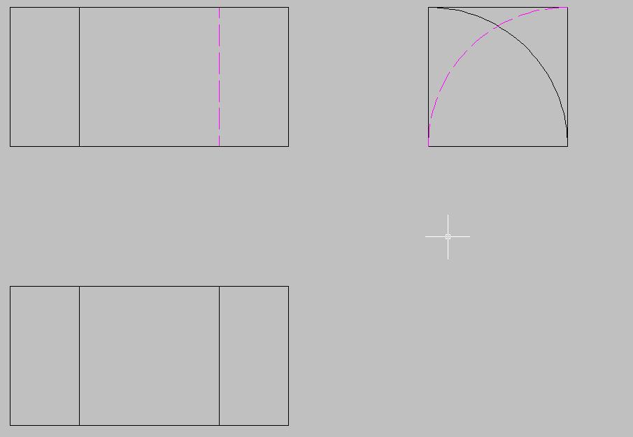

发表于 2008-6-22 15:40:14 | 显示全部楼层 来自: 中国辽宁鞍山
答案一
答案一
6 }% b8 @1 I& ^% Y/ r采用凹曲面
woaishuijia + 5 技术讨论
发表于 2008-6-22 15:41:56 | 显示全部楼层 来自: 中国辽宁鞍山
答案二
答案二- H+ r, H& j; k: D# Y
采用凸曲面
