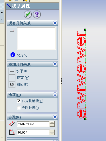

可以旋转的,关键是用来做文字的结构线不能约束水平或竖直,然后把字体与结构线一块选上右键----旋转,就好。, c; X+ `* T; ~. D1 Z2 u
1.png 9 t6 u3 u! r+ s
