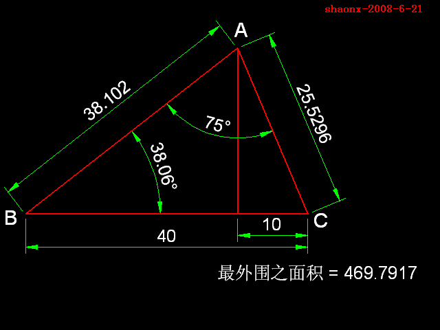

3 \9 V% d, ~  k/ {【进阶级练习题76】标准答案:8 q& e2 O" b# _/ c9 @8 s' Q: V
1. a 之长度 = 38.1020,就是(b)5 R9 u8 R6 t2 t4 o. r' Q. N
2. b 之长度 = 25.5296,就是(a)
1 {" B/ C# K: _$ X+ P: i3. ∠ABC 之角度值 = 38.060,就是(b)& `6 g, `8 m& d7 {
4. 最外围之面积 = 469.7917,就是(c)
0 @4 z# K$ D+ U: S! y# z  g# R" e 进阶76解.GIF

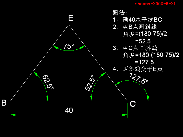

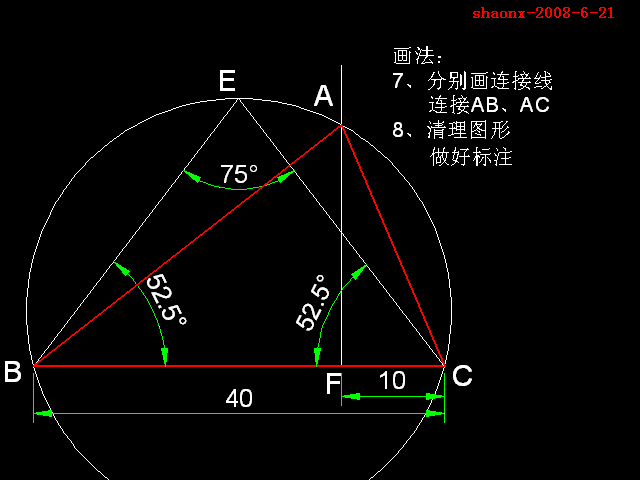

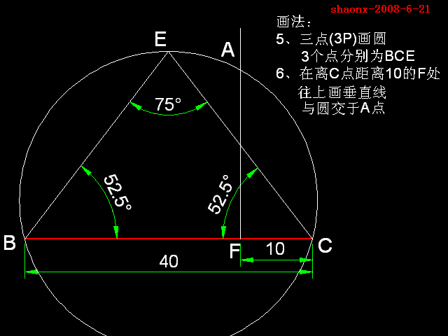

【进阶级练习题76】解题思路:
$ k/ `: N! t. @' q' G6 K本题很简单,解题的关键,是利用“同圆同弦的圆周角相等”。; @% ^4 H7 y6 H
+ d$ }- b4 H+ T" J 进阶76解-1.gif , x4 \6 k" m) G& ?! B# e- H4 z4 P$ }
" E. A, m. \! S 进阶76解-2.gif * H# K7 }6 O+ R  e
