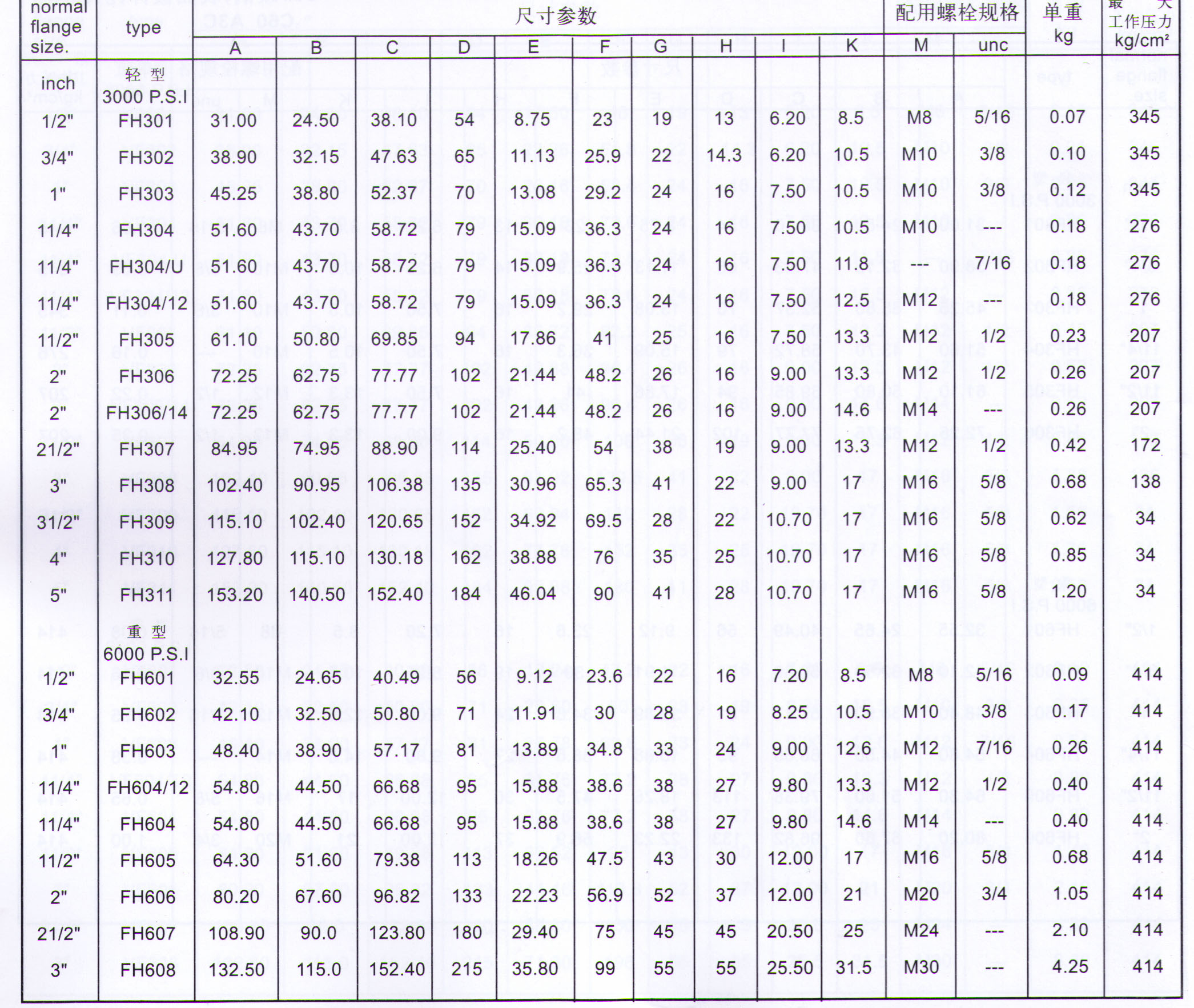

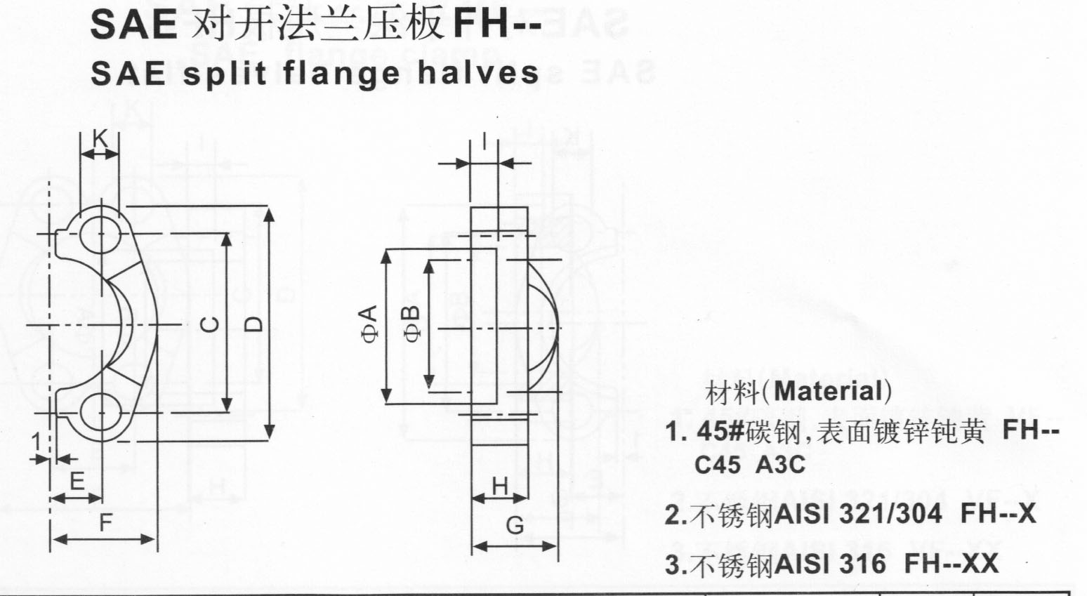

在有的公司样本中看到双(三)联泵连接时,分为SAE A(2螺栓孔)和SAE B(4螺栓孔),我想具体了解下这种SAE法兰的标准是什么?还有SAE C和SAE D吗?这种法兰标准只用在泵连接上吗?可不可以SAE A和SAE B相连接,只用两孔?

你说的二孔四孔是泵的安装法兰,对开、整体是油口法兰,先弄清楚问哪个法兰。呵呵。二孔四孔的那种不用管他,安装的时候一般都按照泵的样本尺寸加工。泵出口的法兰不管分体还是整体安装尺寸都是一样的。
