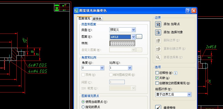

打开图形后,第一次使用图案填充时,默认图案都是ANGLE(见下图)
. G# l: Y9 |) [9 L# p可否将默认图案设置为其它类型,比如:ANSI31(这种用得比较多,而ANGLE基本不用)3 H) G4 Z4 t7 V8 `

我试了,重新打开图样,默认还是ANGLE
* d. \( l; c  i只能一次有效,不能作为默认设置0 V- p" J1 z8 _
还希望大家提供方法

原帖由 wzding2008 于 2008-6-21 21:09 发表 http://www.3dportal.cn/discuz/images/common/back.gif3 P$ k9 Q0 v$ m3 |; s6 D7 K
: S: r0 V5 ~! U0 I; W可否将默认图案设置为其它类型,比如:ANSI31(这种用得比较多,而ANGLE基本不用)
/ H( C2 v$ P2 o% H7 r878363
. c' E! W* z: A  \, l
& S+ ]- E$ G/ l2 e. L* {2 e1 {你用的什么版本?
' i7 v% @/ o0 d& C, c在安装目录下找到acad200x.lsp文件,用记事本打开;
( S( h/ A! C& }* a, K" M$ `0 N/ G9 E8 q* R; q
添加语句(setvar "hpname" "XXXX")
9 G4 S* f2 [4 E“XXXX”为你要
填充图案名. l1 ^& ?, {5 ?  ]! l, l
! U* m4 A6 u- V' L
比如:(setvar "hpname" "ANSI31")0 N& M7 z% \1 U  M0 z* p, b; Q
  n. r0 M' v1 C1 C; Y0 c8 V, z+ g注意在第一行,括号不能少!
2005llnn + 5 应助
