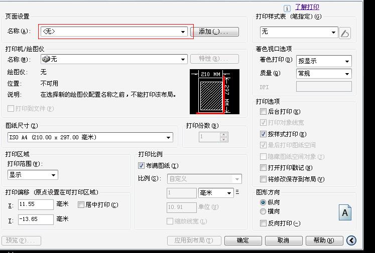

CAD2007中打印样式设定好,经常自己变!如何解决?

首先不知道你画图的模板是软件自带的还是自己做的?3 z2 \$ s  J2 A) J6 s. \
一般的解决方法:重新制作一个打印样式表保存并加载,选择全部使用。

发表于 2008-6-22 10:50:48 | 显示全部楼层 来自: 中国福建泉州
- H; P" Q- N. h0 Q5 b8 o) E' n* S只要在页面设置名称的下拉条中选择“上一次打印”,这样的打印设置就会沿用本来的设置。
发表于 2008-6-22 13:24:21 | 显示全部楼层 来自: 中国辽宁鞍山
我也试验过, 页面设置仅针对单个文件, 无法设为对所有文件
发表于 2008-6-23 14:59:51 | 显示全部楼层 来自: 中国四川成都
功能越强事情越多啊,2006都是针对所有文件的,一次性ok,肯定有地方可以设定
8 O5 g5 w$ |6 r/ H/ m( E) c. k另外打印时选“上一次打印”应该可以和上次一样的设定《2006里是》
 楼主| 发表于 2008-6-23 21:35:26 | 显示全部楼层 来自: 中国山东聊城
上面的朋友说的对,我以前使用的2006没有这个问题。
