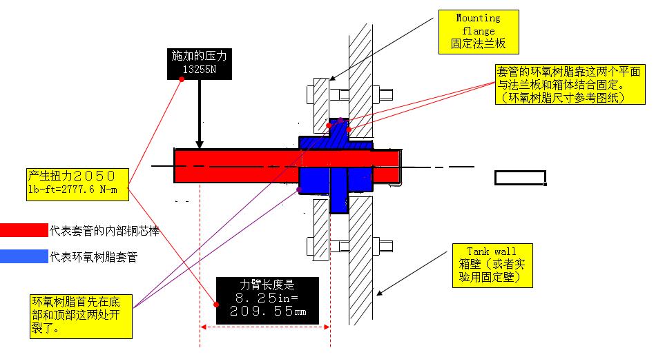

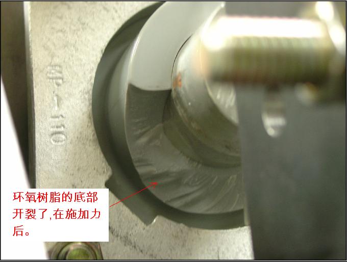

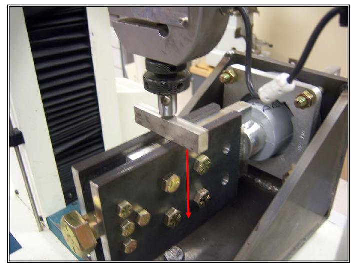

公司在采购环氧树脂套管,它用在变压器上的,也就是国内通常说的穿墙套管。
. d0 ?" c3 z2 H* |% D套管中心后前后端是铜材的,用来导通,环氧树脂是浇注在铜棒上,通过钢板法兰,安装到墙上,树脂用来绝缘。* w+ E% T9 V/ r4 e
' l: Z* w7 o7 f  Y套管在做悬挂力测试时(模拟导线连接在铜板上后产生的拉力),环氧树脂就开裂,说明树脂强度不过,我认为是拉伸强度不够,所以需要根据最小的悬挂力,求出环氧树脂必须具备的最小拉伸强度是多少
2 ]" S5 y  R" o- u$ V: \9 X0 D1 ?: R( r- e  {
请那位高手能帮忙求下这个树脂的最小拉伸强度,那样我们就可以直接浇铸拉伸试棒来测试材料的拉伸强度,以便来调整改善树脂的成分。+ A4 r6 a* B6 ~8 U6 ]

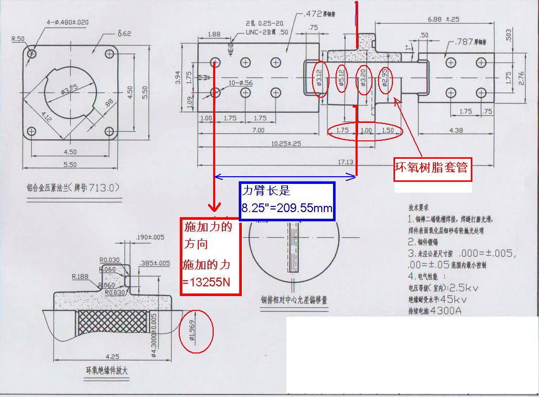

0 ^% x) {1 P% T0 L4 P4 q4 f- k现付上零件图片,安装示意图片,试验过程图片,和零件破裂位置图片。# ]! v6 s2 X3 k' n3 V
, t$ L( B/ Z: {零件尺寸请阅读零件图片(零件图纸上的尺寸默认的单位是英寸)。  K, T% S8 `. E" y2 V  X
# N" ^1 k/ p3 J: y  k恳请各位能帮忙下。先谢谢
- q% ~' ~. F4 I& s% f7 P" P  ^4 b3 n. v& y9 k+ e) h* g+ ?4 u

环氧树酯根据不同牌号,抗拉强度:55.18--82.74MPa;弯曲屈服强度:68.95--89.63MPa;压缩强度:103.42--137.90MPa。

弄不清环氧树酯牌号就取最小的,抗拉强度:55.18MPa。
发表于 2008-6-22 12:39:45 | 显示全部楼层 来自: 中国山东威海
楼主想知道的是弯矩2777Nm情况下的弯曲应力
  J/ ]' L$ ^$ U/ }/ C另外损伤的是环氧树脂套管的外沿
9 ~" D) ]. j; _7 i" F
1 @' `( ]% f& sMmax=41.112MPa
* Q( r. H* \! D( r! V* j, I6 `# k
) Y* m0 c4 e! Y: ]$ p- f[ 本帖最后由 che-zp 于 2008-6-22 13:37 编辑 ]

你这个Nmax=41.112Mpa是计算出来的环氧树脂的最小拉伸强度么?
2 {- ~; o+ a* _& n& {" R' g能简单介绍下怎么算出来的么?

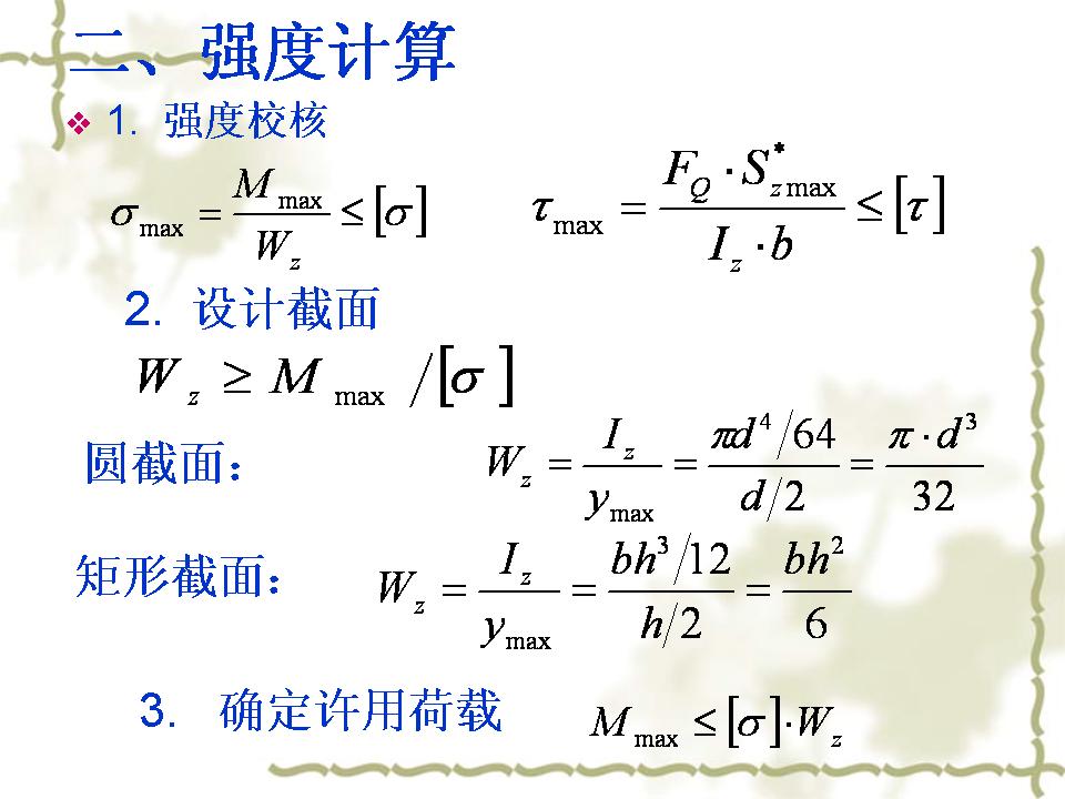

发表于 2008-6-22 15:29:09 | 显示全部楼层 来自: 中国山东威海
是根据你图示给出的力和距离计算的来的,当然比较粗,应该是下部的压应力导致损坏的,可以参照工程力学或材料力学中管的正弯曲应力计算公式。9 ^1 K! i/ G1 y3 I7 r+ S1 G3 G
( R1 I( u8 _8 K* `
但是该例中间还有铜轴支承,数据应该有出入。

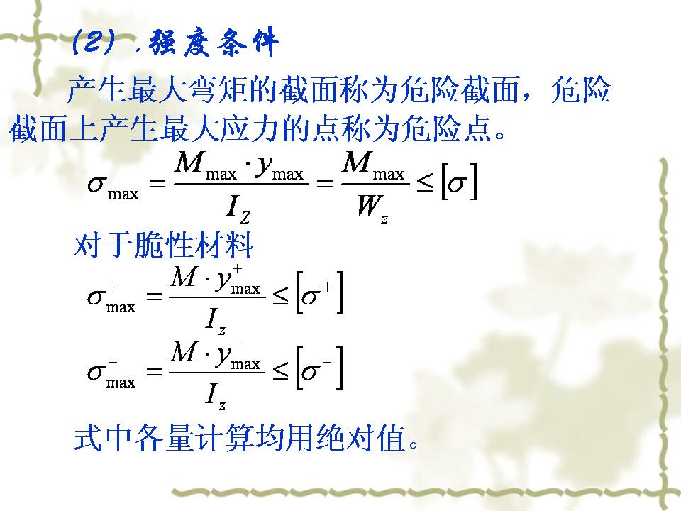

发表于 2008-6-23 08:17:45 | 显示全部楼层 来自: 中国山东威海
 楼主| 发表于 2008-6-23 09:14:15 | 显示全部楼层 来自: 中国上海
谢谢你的公式,会认真研究下.现在我把安装示意图重新更新了下,应该更容易理解了.
发表于 2008-6-23 11:09:18 | 显示全部楼层 来自: 中国山东威海
底部承受压应力,顶部承受拉应力i
: ]% O, S9 K' X7 P+ b, ^ 幻灯片5.JPG 幻灯片6.JPG
