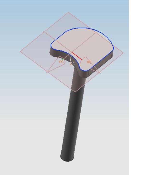

零件图
+ _0 k% ]% ?! q" q. [' C0 _, k untitled.JPG " X' [, h8 y" o7 c! |
上面头子部分的两平行面的尺寸是49.82~49.75,其他没有要求。& ^# F2 D( S' d3 |* b
我们是用250的卡盘卡住下面的柄,离那个头子有20MM左右。1 }& h" i5 V! T
先用白钢立铣刀走外形,单边留50丝余量用硬质合金在走,坐下来总是上面大,下面小,而且上下偏差在7~8左右!!4 N3 K2 f+ j$ O1 v7 t1 e" t
大家来谈论谈论这个是怎么回事啊!!!
2 Y" {: U1 O8 Q, h. V3 W: C/ w怎么改进!

离那个头子有20MM左右 建议改为购铣刀通过试试,距离太远会发生弹性弯曲,

精修在一次,用逆銑!還有如果粗銑很穩定,% b  T+ w) o  |* f* R2 N! W
不要留50絲,太多了!

上面大,下面小主要是让刀产生的,建议更改夹具,工序允许的许减少精加工量

同意!留20丝就可以了

留得太多,有了弹性变化,留20丝就够了。

头露出太多了,留2mm间隙就够了,
1 @1 n2 o, V4 e这东西有多厚,你用多大的刀?刀若大了,工件让,刀若小了,刀具让,自己把握吧.9 |- v4 `  d, W/ x: D9 F2 m
个人认为三爪卡盘的刚性不太好.

同意诸位的意见,原因是让刀产生的。
+ R' w2 W' c0 G. Q" U. a) e解决的办法从两方面考虑。一方面是改进夹具,或者夹持部位距头部再近些。另一方面是减小加工余量,或者分两遍加工。

毛坯尺寸是多少?感觉应该是一次加工量太大造成的

我怀疑是夹具的问题,用了很多吧刀子,做多次加工。转速和进给我都试了很多,快慢的我都试试了!!; K% q2 D. H7 ]; N

若量小可以如楼上几位所言;若量大就必须做一定圈顶住上面的盘(注意让开刀具),工装很简单的。
