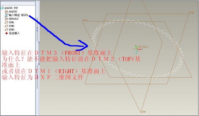

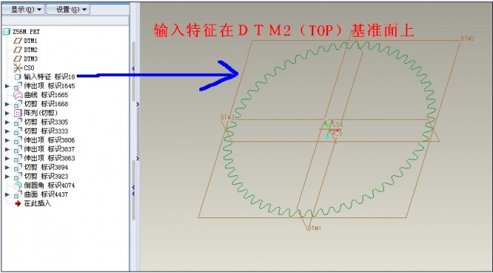

[讨论] 输入特征放置问题!
发表于 2008-6-22 21:00:14 | 显示全部楼层 |阅读模式 来自: 中国山东青岛
:L :L
$ v. C- i: x  x1 m) I a.jpg
  B9 ~3 q6 R+ X0 H* `) ^! K' x6 {6 ]5 N. A  W, e
发表于 2008-6-22 21:04:20 | 显示全部楼层 来自: 中国广东梅州
应该是可以的呀
% ?+ v- `( F! r5 O9 B放置问题; N2 j4 e5 d7 p% v* I
我试下再说比较有说服力
发表于 2008-6-22 21:59:36 | 显示全部楼层 来自: 中国
你DXF文件和PROE的坐标方向要一致.
