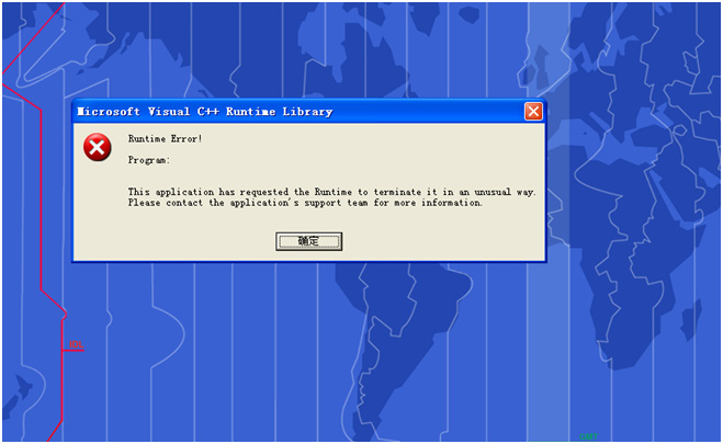

前几天还好好的。今天出来这个东东,启动不了。重装也不行。什么原因呢?期待高手解答。

可能是跟UG相关的Visual c++的一个运行库出了问题,你是不是在用VC,可能装了个新的,跟UG默认的起冲突了。你可以把你电脑还原到你UG装好时的样子---把装完UG后的一些安装全部卸掉,看看,可以不。实在不行,只能重装系统了。。。

楼主刚刚装了IE7.0了吧~很高兴告诉你~UG4.0与IE7.0不兼容。' O. a2 O, C- Z4 q; N$ I
解决办法看看我这个帖子吧~里面有详细的方法~
. c2 H- t9 z! x8 S5 ^http://www.3dportal.cn/discuz/vi ... &extra=page%3D1
! |; m6 Z5 T" U* T
发表于 2008-6-27 13:27:04 | 显示全部楼层 来自: 中国重庆
对了,除了改ugii_env.dat这个文件之外,还有另2种方法:5 z2 v8 L  P( P
一是卸载IE7.0,装IE6.0。4 {' S0 L  a' i( G2 q0 B
二是:7 G- o; W9 }4 s; M, A4 t, Y8 m
IE7.0不用删除的,只要装好UG之后把UGII文件夹下的一个叫psapi.dll 的文件删除就行了,我试过的,没问题!!, `1 d; |- I: `7 i9 m/ i+ j* B

搞定了,就是删了那个文件。6 N# t# C9 ]$ A$ _# `2 s, n5 o
