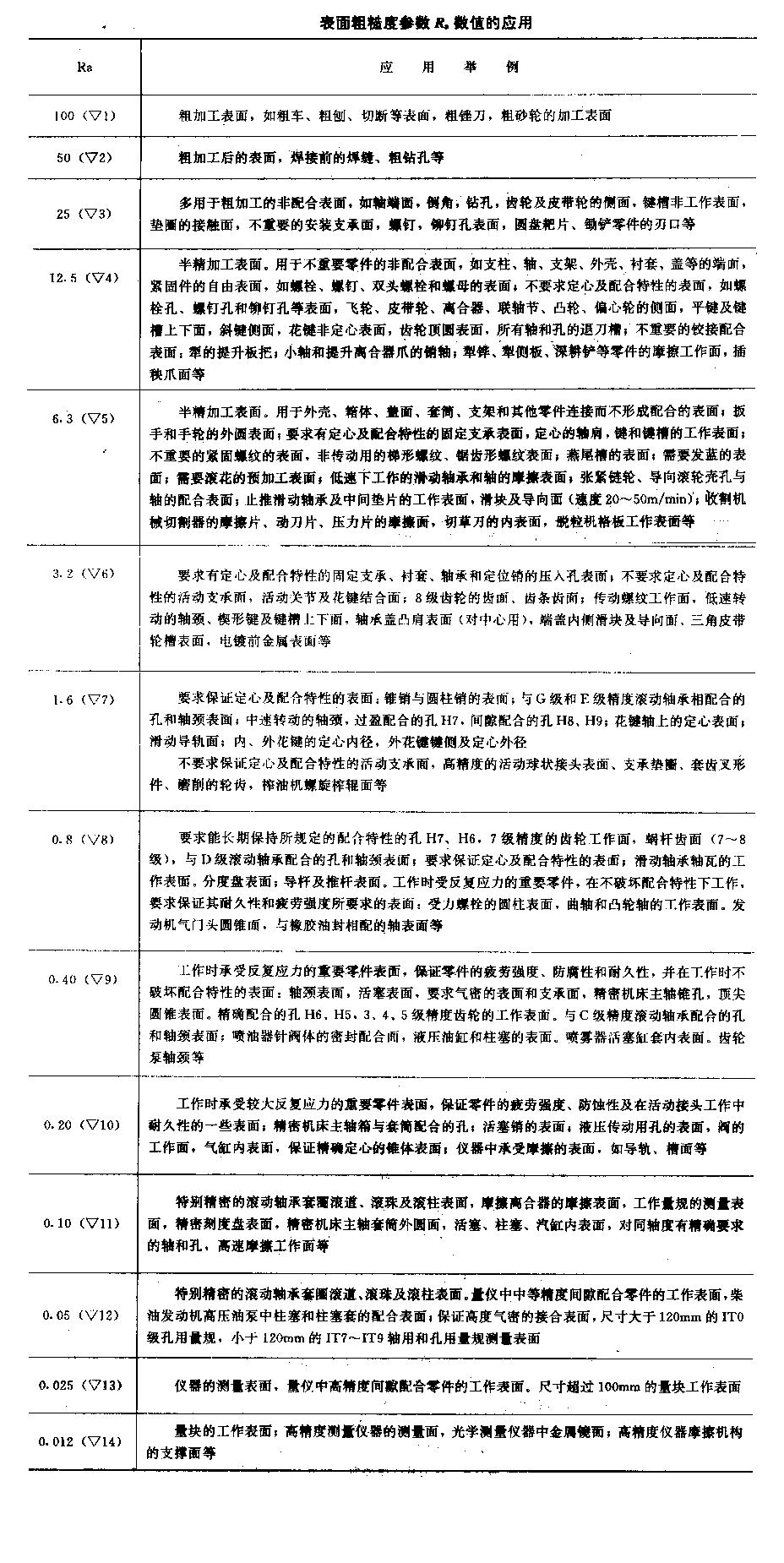

发表于 2008-6-22 21:29:09 | 显示全部楼层 |阅读模式 来自: 中国广东深圳

      在机械学中,粗糙度指加工表面上具有的较小间距和峰谷所组成的微观几何形状特性。它是互换性研究的问题之一。表面粗糙度一般是由所采用的加工方法和其他因素所形成的,例如加工过程中刀具与零件表面间的摩擦、切屑分离时表面层金属的塑性变形以及工艺系统中的高频振动等。由于加工方法和工件材料的不同,被加工表面留下痕迹的深浅、疏密、形状和纹理都有差别。表面粗糙度与机械零件的配合性质、耐磨性、疲劳强度、接触刚度、振动和噪声等有密切关系,对机械产品的使用寿命和可靠性有重要影响。  ( O1 r6 A! b& v+ X5 C- ~6 U9 {% d5 c8 s
* u) w: ^0 v% c! Y  P
表面粗糙度有Ra,Rz,Ry 之分,据GB 3505: . u( X5 p6 y4 @
表面粗糙度参数及其数值(Surface Roughness Parameters and their Values)常用的3个分别是: 7 E; D* [0 _; a6 ]( B
轮廓算数平均偏差(Ra)--arithmetical mean deviation of the profile;
8 j& r1 }% \: L8 E. d8 s$ l微观不平度十点高度(Rz)--the point height of irregularities;
( u4 y6 U  E% r% q: a, G' m轮廓最大高度(Ry)--maximum height of the profile。
+ Z, Q; P9 a3 k; c+ j9 T8 E# z' U  K. \  ?- t
Ra--在取样长度L内轮廓偏距绝对值的算术平均值。 8 B% ]' x+ U1 w3 i2 Y
Rz--在取样长度内5个最大的轮廓峰高的平均值与5个最大的轮廓谷深的平均值之和。 , p# m# t" y4 j' e9 u% Y# j
Ry--在取样长度L内轮廓峰顶线和轮廓谷底线之间的距离。
: h% |3 R/ q4 P3 b$ ~1 e如果图面没标注粗糙度选用Ra /Rz /Ry 的情况下默认为Ra+ H4 j, C4 Y' k5 H
中美表面粗糙度(光洁度)对照表; K- P2 [8 C+ u1 x9 Z' K( w
中国旧标准 ( 光洁度 ) 中国新标准 (粗糙度)Ra 美国标准 (微米)Ra 美国标准 4 U0 y  C: Y8 F$ @$ N; ~( K0 h
(微英寸)Ra
▽ 4 6.3 8.00 320
6.30 250
▽ 5 3.2 5.00 200
4.00 160
3.20 125
▽ 6 1.6 2.50 100
2.00 80
1.60 63
▽ 7 0.8 1.25 50
1.00 40
0.80 32
▽ 8 0.4 0.63 25
0.50 20
0.40 16
        表面粗糙度是指加工表面具有的较小间距和微小峰谷不平度。其两波峰或两波谷之间的距离(波距)很小(在1mm以下),用肉眼是难以区别的,因此它属于微观几何形状误差。表面粗糙度越小,则表面越光滑。表面粗糙度的大小,对机械零件的使用性能有很大的影响,主要表现在以下几个方面:
- R* M1 \! U$ e9 Y! W① 表面粗糙度影响零件的耐磨性。表面越粗糙,配合表面间的有效接触面积越小,压强越大,磨损就越快。, V) y1 C. n$ j6 P
② 表面粗糙度影响配合性质的稳定性。对间隙配合来说,表面越粗糙,就越易磨损,使工作过程中间隙逐渐增大;对过盈配合来说,由于装配时将微观凸峰挤平,减小了实际有效过盈,降低了联结强度。
; k( }2 `4 U7 I. F③ 表面粗糙度影响零件的疲劳强度。粗糙零件的表面存在较大的波谷,它们像尖角缺口和裂纹一样,对应力集中很敏感,从而影响零件的疲劳强度。
! x: k& a( d' ]& L0 y④ 表面粗糙度影响零件的抗腐蚀性。粗糙的表面,易使腐蚀性气体或液体通过表面的微观凹谷渗入到金属内层,造成表面腐蚀。
0 b4 \( w: W+ v9 g3 s  H⑤ 表面粗糙度影响零件的密封性。粗糙的表面之间无法严密地贴合,气体或液体通过接触面间的缝隙渗漏。3 A9 |" r3 c. D& S& }& J) f- F
此外,表面粗糙度对零件的外观、测量精度也有影响。

发表于 2008-6-22 21:40:38 | 显示全部楼层 来自: 中国江苏南京
找本<夹具设计手册>,里边有常用零件的粗糙度要求
发表于 2008-6-22 22:49:30 | 显示全部楼层 来自: 中国河南郑州
这个可能对你有用处
zyxwq + 3 应助
发表于 2008-6-22 22:52:33 | 显示全部楼层 来自: 中国广东深圳
伟个附件我看一下,这我看不清楚,最好能给个零件什么位置用什么粗糙度。
