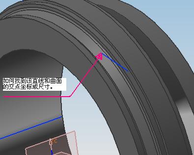

见照片,如何找到直线和曲面的交点坐标或尺寸??谢谢 1.JPG !

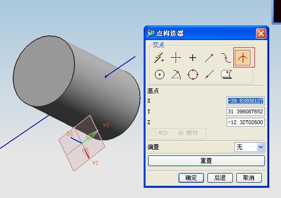

用点构造器就能抓到呀!
( z" H  H3 W- D- V点了交点功能,点面--再点线就行了!

非常感谢楼上的帮助,又学了一招.
