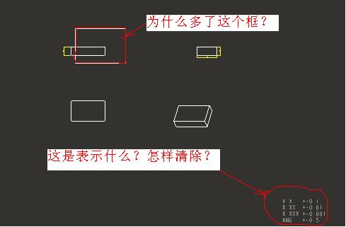

proe wildfire3.0   3D转2D时,为什么多了一个框?另外,右下角X。。。Y。。。是什么意思?怎样消除?如附件图。
" I" ^% t( k/ w怎样设置?请大佬帮忙解决,谢谢!

上面那個框是你畫工程圖指定的圖框,你的三視圖放的太大了,請改比例。下面這個應該是公差方面參數吧!+ q- G8 l: @1 B  ~; w/ b( m

楼主这样应该不行4 f# j& W% q4 q1 l" q" Y
最好弄个标准的方框从A0-A4的模板啊/ z% M, m# K, ~+ T
其中还有零部件和组建用的,: D! l, l6 z4 \3 }& c* Q, z2 d" g
有了号的模板用起来挺轻松的啊
