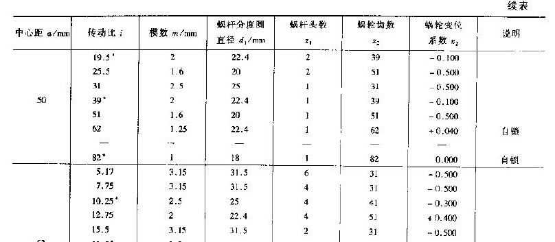

为什么蜗轮不能自锁,阿基米德,单头,M=2.5   Z=30  中心距50
7 x7 O: d* N' ^% k9 u( _# {  @! I% G蜗轮齿面粗糙度0.8以上
& Y; R  o* |5 W1 a& x* L4 ^有谁能帮我分析下原因,谢了

要求导程升角大于摩擦角才能自锁。下表是手册给的数值供你参考。
参与人数 1三维币 +4 收起 理由
hero2006 + 4 应助
发表于 2008-6-26 11:55:53 | 显示全部楼层 来自: 中国上海
手册有讲导程升角大于摩擦角自锁,但是当量摩擦角和蜗杆的齿面精度(也就是摩擦系数)有很大的关系,摩擦力都可以用F=f*G的关系表示.其中F是摩擦力,G是产生摩擦力的压力,f叫当量摩擦系数.f通常都是接触面摩擦系数乘一系列的几何关系. 当量摩擦角a=atctan(f). 就是把不同的摩擦形式最终转化成最普通的斜面滑块形式时对应的摩擦角.一般的导程升角小于5度的时候就可以自锁,小与3度的时候完全自锁,但是导程升角小的时候对蜗杆的传递效率有很大的影响导程升角越小效率越低!

由于有油做润滑,所以摩擦角较小。

蜗轮蜗杆机构不能自锁,显然是传动比选的小了,但是木已成舟,关键是怎样弥补,重新换成传动比大的蜗轮蜗杆是最简单的办法;再有可以加装一套电磁制动器,通过控制带动蜗杆的电机停止,电磁制动器抱死轴,就解决了问题;当然,还可以加装逆止器来解决问题,逆止器的体积要小的多。

8 M2 r  q% q3 g导程升角为5.71059,大于5度
