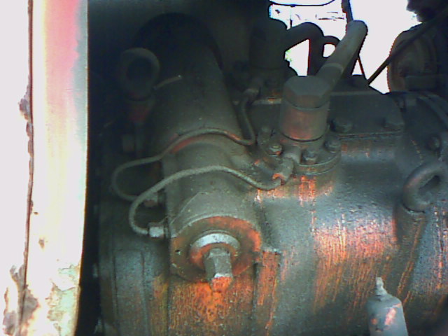

发表于 2008-6-25 12:04:39 | 显示全部楼层 来自: 中国河南信阳
原帖由 zuozuo520 于 2008-6-24 15:14 发表 http://www.3dportal.cn/discuz/images/common/back.gif
% P  Y4 n4 z: d2 R/ t给厂家打电话建议我换一个加长的螺杆
7 [4 f5 `, \& _9 i6 h8 h9 e0 g您让我加垫 我现在有疑问 可以随便拆开下面的尾巴(最大排量调节螺母)么
- e/ r/ o  W" f3 n+ h, O/ {
拆并不好拆,我知道的那个泵完全靠负载压力调整,没有负载敏感阀等,看我的泵图片,不过加长的螺杆和加垫作用一样,应该都是增加弹簧的弹力
, V' Y0 e- r7 m' Y" h
0 S  b* d0 c2 u) l& k' q1 u[ 本帖最后由 jingdongbo 于 2008-6-25 15:13 编辑 ]
 楼主| 发表于 2008-6-25 15:33:06 | 显示全部楼层 来自: 中国北京
回复 8# 的帖子
我用的是贵州利源的A8V的泵4 q  s/ J: }! R5 B( z0 _7 q8 M
和你的长的不太一样啊 呵呵
