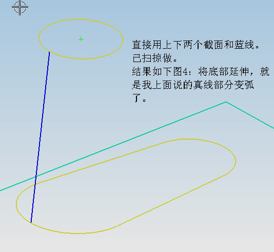

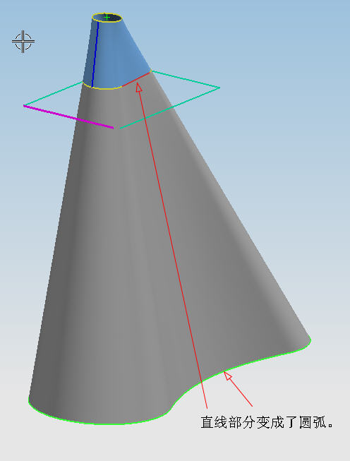

如图中做曲面.用 已扫掠 可以做,但做出来在截面2处将曲面延伸,结果直线部分就变成了圆弧. 为什么?- o& P# Y' X( }+ _; [. s" j1 G

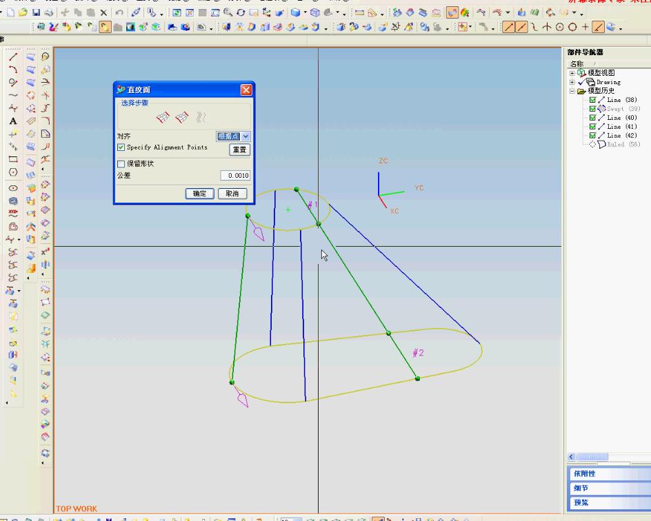

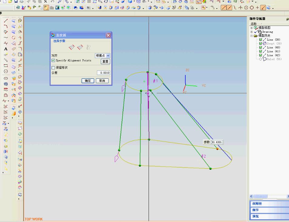

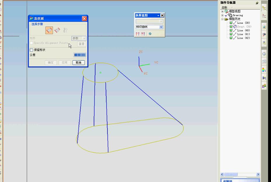

做辅助线,用网格应该可以的!

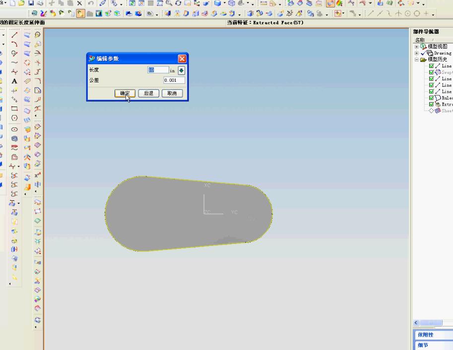

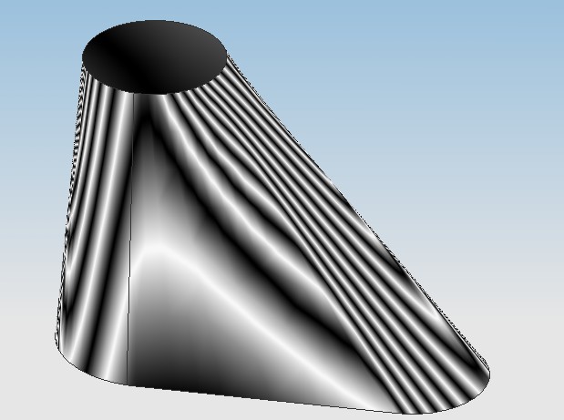

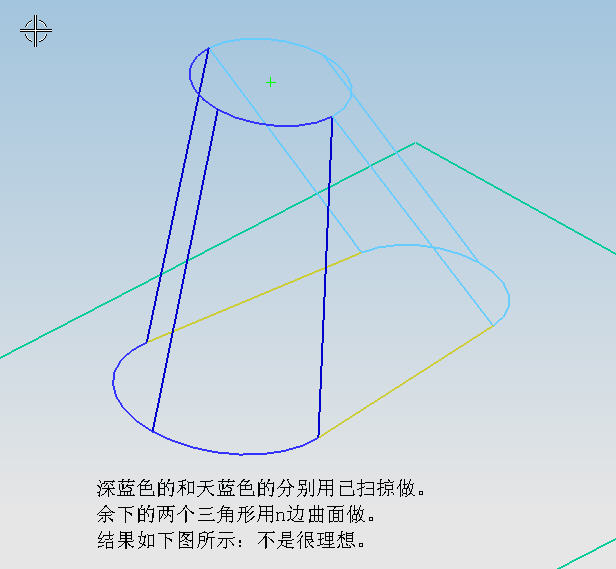

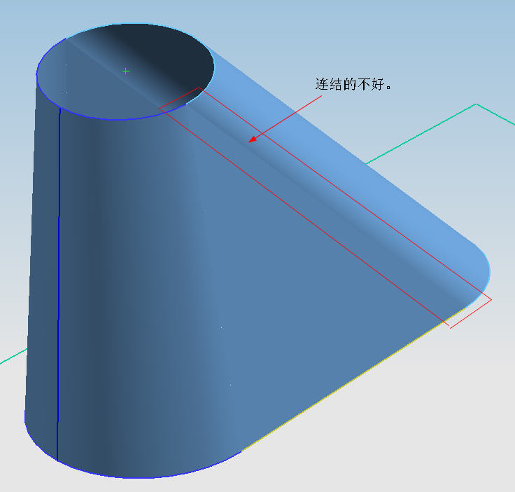

& z1 P, O8 B1 D* X8 y- h下面4张图是我做的,不够理想.请高手指点.7 v* y8 L1 A( O2 A

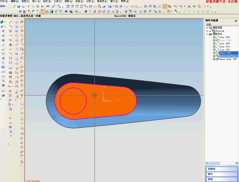

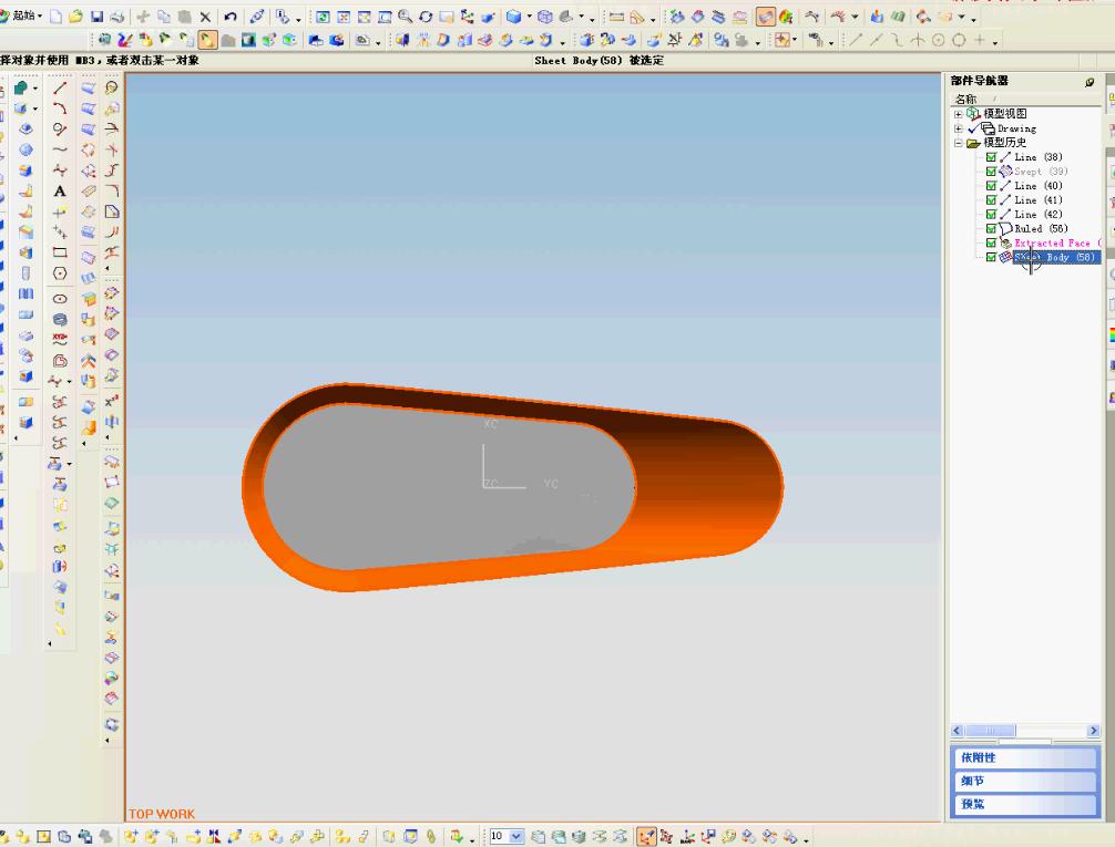

1.JPG 2.JPG 3.JPG 4.JPG 5.JPG 6.JPG MQ02.rar (53.26 KB, 下载次数: 10)

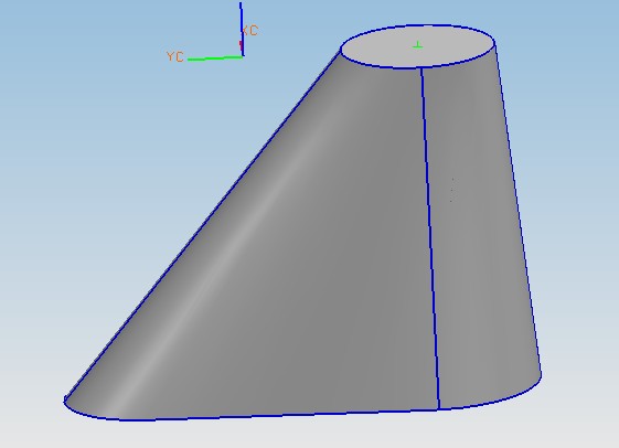

我也做了一个,不知道是否对楼主有所帮助.我用的是"扫掠"命令.- O' t( \$ |7 i* B* u! ]/ l: Q& ?
2 Z. k9 y, R7 u) U' y( E
