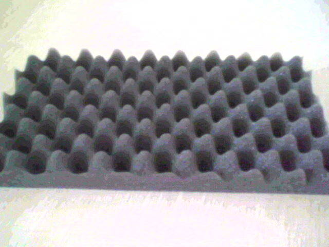

[讨论] 这东西用PRO/E咋整?
发表于 2008-6-23 14:13:11 | 显示全部楼层 |阅读模式 来自: 中国福建厦门
一个类似装鸡蛋的蛋隔样的东西(材质海面)详见图IMG0063A

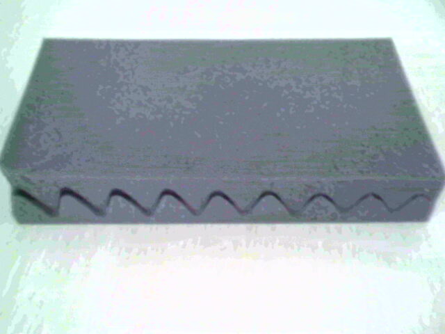

一个长房体可剖开做两个上图样的东西(也就是说两个这种东西吻合起来刚好是个长方体)详见图IMG0063A& s' e, A. t% d- a0 }+ w1 |

发表于 2008-6-23 19:35:53 | 显示全部楼层 来自: 中国广东东莞
采用阵列画出一边,另外一边用复制曲面的方法,复制这面的曲面然后做好另外几个曲面生成实体即可。

发表于 2008-6-24 11:29:46 | 显示全部楼层 来自: 中国福建漳州
跟荔枝皮的做法很像,需要用曲线方程式来做
