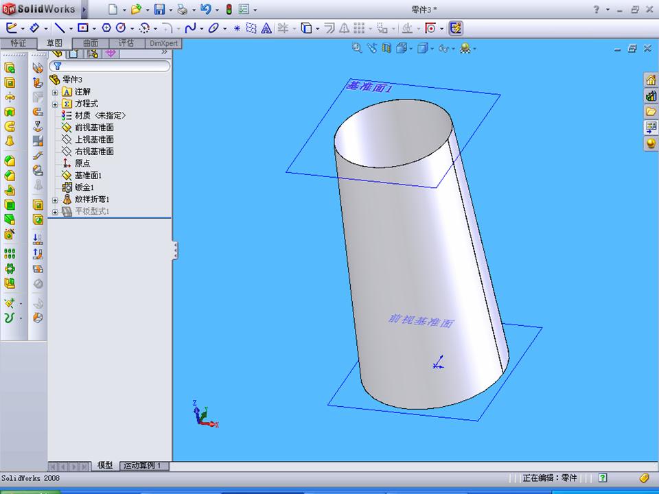

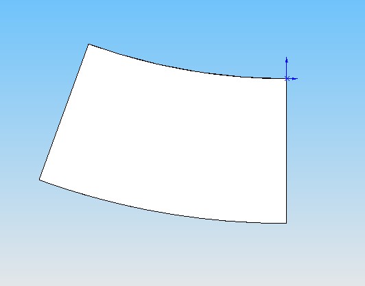

求高手做个正圆锥台的钣金展开
* k0 ?! h  B+ v1 c9 A& e2 K& a7 a& I! D& H3 ^
D1=800! m8 P) J9 o# `
D2=1000
) p! n: Z  t$ b- u& I: d0 A/ iH=1800% C& D; n/ z) i) R6 S
钢板厚度=3

发表于 2008-6-23 14:35:55 | 显示全部楼层 来自: 中国山东泰安
用钣金放样,很容易得。

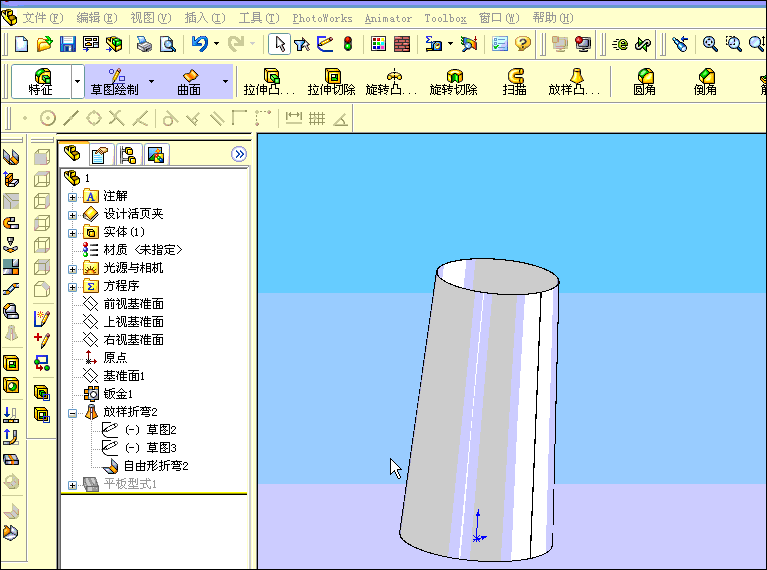

发表于 2008-6-23 14:55:49 | 显示全部楼层 来自: 中国安徽蚌埠
是不是这样的呀,楼主。

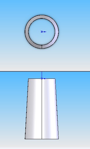

发表于 2008-6-23 14:59:02 | 显示全部楼层 来自: 中国河南郑州
这个没难度吧,你是要展开尺寸吗?

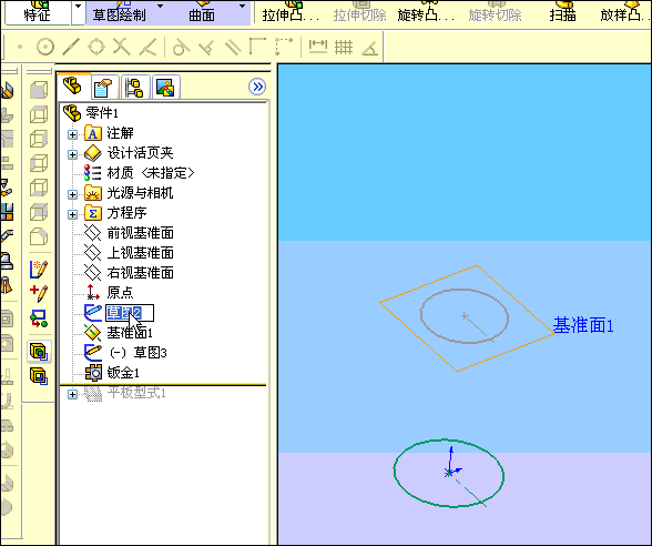

发表于 2008-6-23 20:52:38 | 显示全部楼层 来自: 中国陕西西安
回复

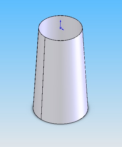

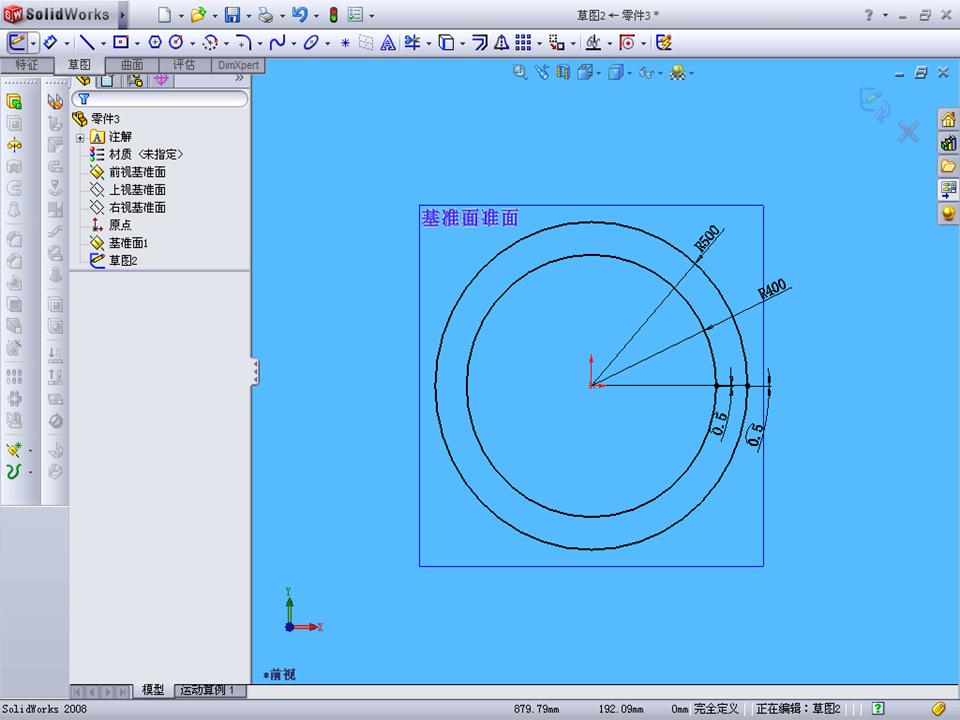

这个的确不难,用放样钣金命令,注意上下都是圆弧,留很小的缺口,最后用钣金展开命令即可完成。

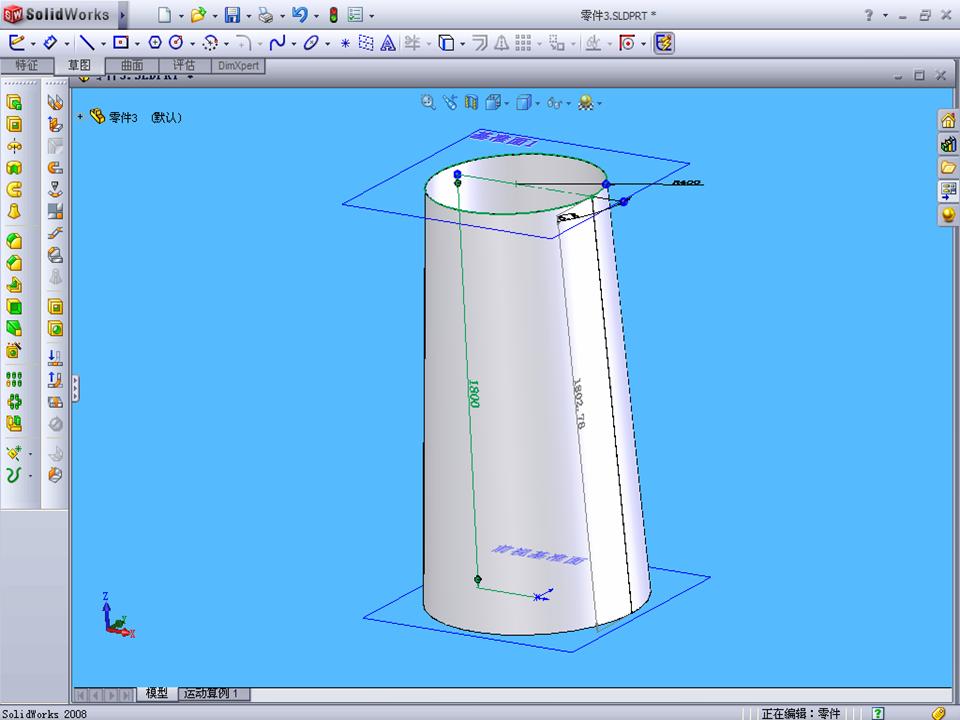

 楼主| 发表于 2008-6-24 08:01:14 | 显示全部楼层 来自: 中国河南郑州

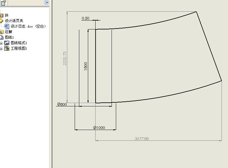

感谢各位的帮忙,麻烦把下料尺寸注出来好吗?
7 H/ T$ f0 i$ t# Z. V* V) W谁能给写个教程就好了

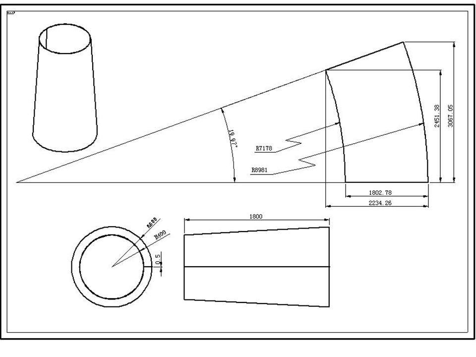

发表于 2008-6-24 11:17:48 | 显示全部楼层 来自: 中国天津
钣金展开尺寸为3085.43x2237.48,缝隙0.5
发表于 2008-6-24 16:37:04 | 显示全部楼层 来自: 中国重庆
原帖由 knightxms 于 2008-6-24 11:17 发表 http://www.3dportal.cn/discuz/images/common/back.gif
0 s$ _2 [# ]' I7 {4 s, J钣金展开尺寸为3085.43x2237.48,缝隙0.5
2 v( G5 k; s1 G
怎么我做出来尺寸不一样,我做的过程是这样的,

发表于 2008-6-27 10:23:29 | 显示全部楼层 来自: 中国天津
由于展开半径没法标注,需要找到虚拟交点后手工标注。* U: l6 n9 j+ F$ q# K" x
