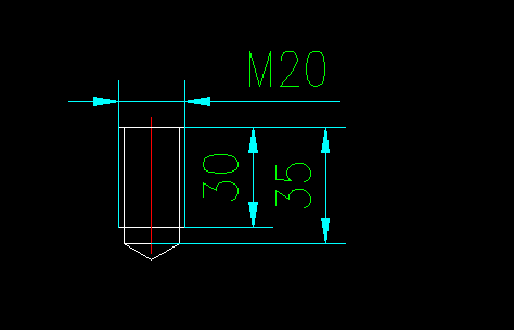

[已解决] 大家说说这种螺孔的标注

标出来吧。; l; C, h! L) ?+ Z5 Q
可以这样标注册M10X30孔深40.

按照制图标准是要求标出来的,如果没标,只能说明图纸不规范,不能说不用标
* s- P9 a4 j- r- }& m如图:

对于盲孔,孔深和螺纹长度至少标一个。
发表于 2008-6-23 15:51:58 | 显示全部楼层 来自: 中国上海
补充一下,对于材料厚度不是很厚,螺纹盲孔处的剩余板厚很薄的时候可以采用钻平底孔,就是说螺纹深度和盲孔深度几乎一致。像这种情况,不仅要标注深度,还要标注底孔类型,否则很容易被底孔打穿。我曾碰到过一个情况,板厚16mm,M10螺纹,螺纹受力较大。按照螺纹受力的有效牙数在8牙计算,需要12mm。而按照常规的就底孔+120锥孔,就会打穿了。所以还是需要标注。2 s4 E  K4 C0 y) g) G3 m- u/ E

还有加工人员也无法确定深度,加工缺少尺寸元素,肯定是要来询问的。

原帖由 四处奔波 于 2008-6-23 14:35 发表 http://www.3dportal.cn/discuz/images/common/back.gif* j* ?/ q, D2 q7 a
对于不通螺孔,我在书上看到说螺孔深度可以不标,就是钻孔的深度。我有些不解,请大家帮我解释一下。我看好多书上都是螺纹与螺孔深度都分别标出来的,这是为什么?
; l# \" V% _0 p) n, M; t0 H
- f) k. U; C/ K  |- F
严格说来,两个深度都应该标注,但是在大多数的情况下,螺纹的长度是有绝对意义的,低孔的深度是起参考作用的,所以在一些不重要的场合,不标注也没有什么问题。

防爆的板类零件的螺纹孔,必须标注两个。

原帖由 仁者无敌 于 2008-6-23 16:49 发表 http://www.3dportal.cn/discuz/images/common/back.gif7 Y" T0 m* ?8 A8 u  x! q4 l
这位朋友,你这样标有点不行吧。还是分别说明孔深与螺纹深吧,
! I+ A: f: m8 L$ [* T
1 d" Z0 c5 f( d, X人家不是都说明了,吗?????????
% n  n  e" O" N  vM10X30螺纹深302 q# @' _% B7 U+ e$ R8 ?- ]6 `. k
孔深408 j2 x. v: l9 I& b2 P/ f7 x' k" |, F
-----------------------+ N; Z$ C7 _! u( B6 a
你还要什么??????????????

如果要求不严的话,可以只标螺纹的深度。

不通螺孔可不用画出螺纹和钻孔,用引出标注:4-M16  攻深30  钻深38。此法简单明了。

顺便再问问,孔深和螺纹长度之间有没有什么要求呢,孔深与螺纹长的比例是多少呢?

回复 13# yindahai2025 的帖子
好像是0.8倍的样子

对于加工师傅来说,当然是都标出来的好
# b! ?2 V6 W& `. [1 {5 }9 t像盲孔的话,即便标出螺纹长,如果螺孔任意的话,就可能使这个工件报废

我建议你可以去看看《钳工工艺》的资料。7 u1 N6 U& u/ f* e% C/ n* d$ Q+ g. M
标注螺纹孔只需要标注螺纹的深度,不需要标注钻孔深度,因为两者之间有一个公式,是与螺距成比例的
