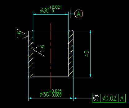

发表于 2008-6-23 14:48:36 | 显示全部楼层 来自: 中国黑龙江牡丹江
在孔径标注中加上公差,$ g/ O. i# Q) ?+ V$ X# q9 h; I7 e: Z/ n
形位公差,
( f# t; ?( T0 w( V& L! H' \表面粗糙度等精度的要求,
2 W2 V1 \1 i0 {就应该能表示了。
发表于 2008-6-23 15:00:23 | 显示全部楼层 来自: 中国四川雅安
精加工通常是指加工尺寸的精度等级相对比较高(如IT5-7级),表面粗糙度要求也高。

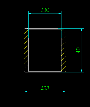

发表于 2008-6-23 15:57:27 | 显示全部楼层 来自: 中国浙江宁波
精加工与粗加工的区别如下图所示
fwg4002 + 3 应助
发表于 2008-6-23 16:13:35 | 显示全部楼层 来自: 中国江苏常州
孔的标注并没有什么区别, d. {+ [2 n% f+ R9 G9 h7 M) ^
精与粗只是精度要求的差别而已
发表于 2008-6-24 11:19:09 | 显示全部楼层 来自: 中国香港
一般所指的精加工是指尺寸公差和形位公差以及粗糙度要求较严格的加工,只要把这些标注上,大家一看就知道是精加工尺寸。无需其他特殊标注。

发表于 2008-6-25 20:46:53 | 显示全部楼层 来自: 中国福建泉州
精加工孔和普通孔的标注是一样的。只是标注孔的公差带大小而已,正如4#版主的图所示,上图的30孔的加工要求高,公差只有0.021mm;而下图的30孔的加工要求较低,按普通等级精度要求。
