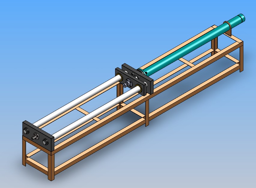

设计的键槽拉床欣赏!!!

怎么用.加工键槽的吗..
发表于 2008-6-23 19:56:52 | 显示全部楼层 来自: 中国湖北襄阳
看不明白呀!楼主,怎么加工呢?
发表于 2008-6-23 23:43:37 | 显示全部楼层 来自: 中国江苏苏州
是用作固定用的么?
 楼主| 发表于 2008-6-24 07:09:25 | 显示全部楼层 来自: 中国江苏淮安
用键槽拉刀,通过液压油缸,拉削孔内键槽。

发表于 2008-6-24 23:23:15 | 显示全部楼层 来自: 中国广东深圳
看起来有点弱弱的  精度能达多少了   我很赶兴趣呢
发表于 2008-6-24 23:30:01 | 显示全部楼层 来自: 中国山东烟台
好像表达的不是那么清楚

发表于 2008-10-5 20:46:04 | 显示全部楼层 来自: 中国山东潍坊
哈哈!楼主是加工的内行啊,只是建模稍显粗燥了,对新手会误导

发表于 2008-10-7 00:19:05 | 显示全部楼层 来自: 中国湖北武汉
看过你的录像片了,感觉两根导柱和导向套间的滑动配合也许不是太平稳精确,个人之见,请不必挂心
