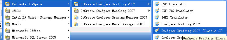

me10如何打开经典界面
发表于 2008-6-23 20:52:01 | 显示全部楼层 来自: 中国上海
在开始>>所有程序>>CoCreate Onespace>>CoCreate Onespace Drafting 2007>>OneSpace Drafting (Classic UI)
' m3 \0 W" q; ?用这个快捷方式打开Drafting就是经典界面。
* E/ A/ i3 ^# U, s另外,修改你的快捷方式,在“目标”里最末尾处修改为:“-pelook 1”就可以了。
