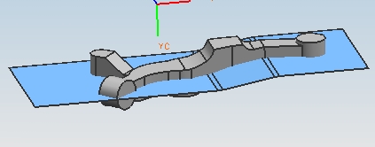

发表于 2008-6-23 16:32:37 | 显示全部楼层 |阅读模式 来自: 中国上海
老大们:我的分模面是曲面的,要往两侧拔5度,分模面与模型相交处的尺寸不能有大的变化4 g/ |. O3 _+ i

发表于 2008-6-24 01:58:22 | 显示全部楼层 来自: 中国浙江杭州
作图方法改变,用投影拉伸时,分别向两面拉,直接带角度
发表于 2008-6-24 07:43:41 | 显示全部楼层 来自: 中国浙江宁波
利用分型面把实体分割成上下,然后再边形式去拔模就可以了!我跟你一样是ug4.0的
