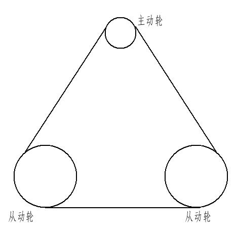

两个负载需要转速同步,所以想用三个同步带轮按下图设计,不知道行不行?

如果传动负荷不大这种结构可以应用,应用的实际例子很多,如卡车中的风扇和水泵的带动就是这种传动结构。若负荷较大,这种结构就不太好。因为这种结构使带的包角变小,对传动不利。

两个负载扭矩大约为25NM,转速要求1000转( `6 v7 O7 J5 i9 |! _
主动轮我想设计成25nm,2000转
3 @7 W  n0 [/ V5 E这样可以吗?
发表于 2008-6-23 17:28:18 | 显示全部楼层 来自: 中国江苏常州
你的这个要加涨紧装置的额

最好在被动轮侧加个张紧轮!!!

若传递扭矩大可以采用STD或HTD带轮。但你的结构需要增加张紧装置。

带轮是肯定需要装浮动涨紧的,否则肯定出问题,前面的负载会影响后面的负载,会影响输出轴的

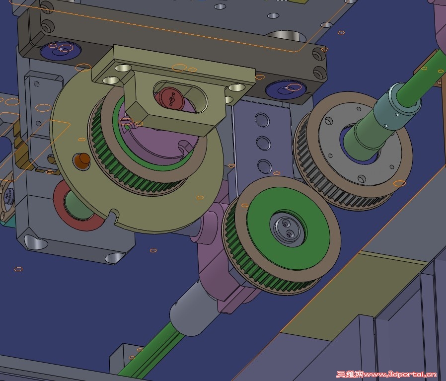

我设计过的,类似楼主的方案。不过其中之一要调节松紧的。

主动轮的包角太小,应加压带轮以增加主动轮的包角。

没问题,还有更复杂的设计,参加同步带供应商的样本(如gates等),但要注意包角设计,张紧设计等!

作为初步设计没有问题,但是需要交和验证,因为阻力大了可能会失效

请问的带轮的包角有没有最小值?) g% e: r, k. j5 u: v) e
比如说不小于120度

加张紧轮应该在两从带轮之间。0 Z+ H, G0 t5 B( [1 o' B  P

; L, U% \- n8 o. o: y& W请问你三维上的带轮是自己画的,还是从三维图库里调出来的,! w8 R0 p" D. J, X$ C
比如说还有齿轮,轴承之类的标准件

$ Q$ @1 [( M+ o/ {0 w$ Q0 @在带传动中小带轮包角不能小于120度,否则就会打滑,影响传动。一般这个包角应大于或等于150°。

2 \4 a1 O$ Q5 k$ @, z谢谢,同步带轮的包角是否可以小点呢?

同步带不易打滑,但包角也不能太小,一般要求啮合齿数不能少于6齿。
