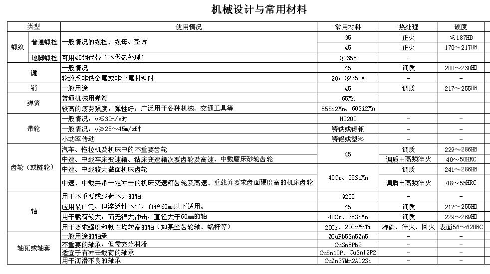

自己做的机械设计与常用材料表,大家看看,给找找问题,以后就靠这个搞设计了。
2 ~( x% u! X8 ~& R2 p( O( {3 T5 Q5 l/ q表中列了一些常用的零件或机构,以及它们常用的材料和热处理等。

发现一个问题。: J+ V- P1 p: S  ?4 O. [
“轴瓦或轴套”的常用材料中几个铜合金没有在《机械设计手册》(新版)上查到,应该不会是常用的材料。
! C, V# ^# I" @. Z那么,对于上述的几种情况,各位都是用的什么材料啊,最好是最常用的,价格便宜,又好找,性能也能满足要求。

20Cr或者40Cr,渗碳后硬度大,耐磨性好
