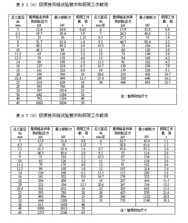

看看这对你们有用不
) P" |$ O  I1 S0 M6 J3 x6 j, ?
2 s* b" j0 d/ A3 l9 \- ?短环链的设计、制造应符合GB4829的规定,其材质应是平炉、电炉或氧气顶吹转炉冶炼的镇静钢,钢材应有良好的冷弯性、可焊性、且不易产生应变老化脆性;端部配件(含卸扣)不得用铸造方法制造,当采用锻件时,材质应符合本规程7.1.2.1条的规定。
( @8 Q& v( E  J$ Y/ [1 l 验证力试验
- u  G9 n+ f1 q8 X短环链的机械性能应满足表6的要求,各质量等级短链环的验证力数值应相应满足表7、表8、表9的要求。
) j5 d: D# k0 d& j+ i
