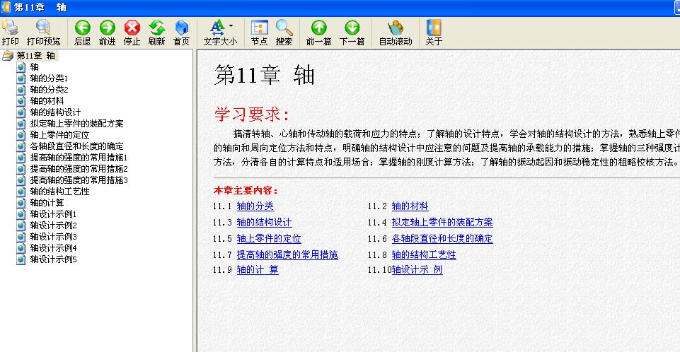

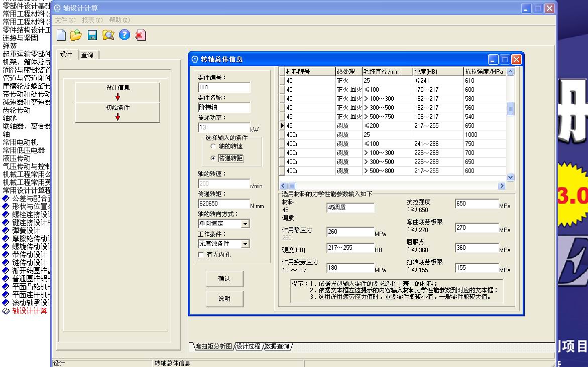

问下怎么设计轴呢?本人正在课程设计,很麻烦的么

, Q( O) ^7 O. t另外,直接利用excel 将数据和公式输入可省区不少计算的麻烦。我这有一份轴的设计资料不知道论坛上有没有,暂时给你传一个图片,如需要再说。

可用机械设计手册(软件版)V3.0中轴的设计计算程序,按提示输入已知条件,就可得出设计结果,非常简便快速。
