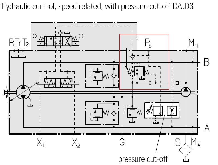

图中画红框的阀是什么阀?什么原理啊,是三通减压阀吗?起什么作用?
4 Q* s& T7 N( t; ?9 r/ {还有,DA阀是与转速有关的阀,具体怎么与转速有关?是和发动机功率有关系吗?

是三通减压阀,具体力士乐有样本的

这是一股特殊的三通减压阀!力士乐叫他为DA阀,就是速度敏感控制!  k4 z8 q: e1 h! j# t
原理就是原动机的速度下降,速度敏感控制器会使液压泵的排量减小!说白了就是一种控制原动机功率分配的功能!不能超过原动机的最大功率(当整个系统一起工作时)!这种系统多用在多个消耗不同功率的机器!
1 U( F" p( ~- d( J; e3 O具体的内部结构原理你应该有说明书的!我不说了!
 楼主| 发表于 2008-6-24 11:03:50 | 显示全部楼层 来自: 中国浙江杭州
三通减压阀是P-A减压,T-P溢流,这个特殊的三通减压阀是什么原理啊?我没有具体的内部结构原理啊,我只有力士乐样本6 ?3 o; b& C' h% `& W# C% c
原动机的速度下降如何就使泵排量减小了?. @1 ]; v0 e# [' t
发动机转速如果增大了,补油泵的控制压力就会增大,泵排量也会变大,这是样本原话“Increasing drive speed generates a higher control pressure through the DA valve. Increasing control pressure increases the pump displacement.”但不知道怎么理解

翻译应该是:9 P7 |; J$ D# c& p
驱动(原动机)速度增加产生一个比较高的压力通过DA阀,增加的控制压力(变量机构的控制油的压力)会增加主泵的排量
* n9 y* F% o+ S9 w0 c7 z(转速通过小的定量泵(图上有)转换成控制压力再经过DA阀,再作用变量控制机构最后主泵排量变化)

DA阀作用是不是可以这样理解:
3 i6 M; |6 J+ H% h发动机转速增加时,补油泵流量增加,由于DA阀并联在节流阀口上,所以会产生一个高压的控制油通过DA阀(如英文所说),这个控制压力油会使主泵排量增大(不管那个电磁换向阀在什么位置都会使排量增大,因为主泵是双向的),此时主泵情况就是转速和排量都增大,必然导致工作油路压力增大,也就是发动机升速导致车辆提速,但由于切断阀(卸荷溢流阀)的作用,工作油路压力增大到调定值时会被卸荷溢流阀卸掉,卸荷溢流阀要是打开的话,那么控制压力油就被卸荷掉了,那么泵的排量就变零了,这样就是带速无排量状态了?我上面的理解完全错误了好像,郁闷

0 o& m$ f7 S3 x! t1 Nwuwanfu(93884669) 11:50:23; D( [1 P- r3 [6 _2 Z$ o
那个力士乐的泵" @) n+ c& }5 s! o* q
wuwanfu(93884669) 11:50:59, M' W2 m4 T8 E# Y; K. P0 Q
不单单用来补油的
1 l4 K' N2 E( e7 Wdcz19831009(277108662) 11:51:55
3 u: G( o) z' M. QDA阀是用来操控补油泵的控制压力油的吧?DA阀是什么结构你那有吗?
; d5 |, ^4 ]9 i; t; K* G# Vwuwanfu(93884669) 11:52:09  M4 b8 `/ q: q1 o- M) H. W
不是你的理解错了
. h! r+ d- u& b, b- t7 a9 cwuwanfu(93884669) 11:52:33  v8 b2 E( j! j$ l0 Y* q
他其实是测量原动机的转速的4 A$ l+ p- a3 t
wuwanfu(93884669) 11:53:03& b8 f8 a# d3 Q
当原动机的功率不够用时,器转速肯定会下降
( J; |/ R) [# d% fwuwanfu(93884669) 11:53:06) F- O5 U# a# p7 F; B
6 m' c5 n! R- m! `& I  b) H4 i8 t
dcz19831009(277108662) 11:53:213 D6 C$ j1 t7 X6 Z
原动机快或慢,那么补油泵的流量会变化,然后呢?; O% f7 h; y1 f( R8 e
wuwanfu(93884669) 11:53:30: U, D, u, W- h6 C& A
是的$ q2 w5 U- B& M0 G6 `
dcz19831009(277108662) 11:54:26$ p' d( j, R/ T& x' s
特殊的三通减压阀?特殊在什么地方啊?如果通过流量测转速呢?
; C! Z2 m+ W3 F2 y' U2 ewuwanfu(93884669) 11:55:189 d* m. ~% [# G3 J* c" U5 T
通过在DA阀力这个压力和设定的相比较,再去控制变量活塞
0 r  Z+ B, B) Y# i# rdcz19831009(277108662) 11:56:17
- u( F1 p6 q  o/ u7 ~) d  ~0 k详细点好吗?
& V2 f' W! [; k1 Q* u* lwuwanfu(93884669) 11:56:366 O' V9 O+ `) i. H, a$ {! B2 Q
晕死/ }$ @& v- x* A. v/ b
wuwanfu(93884669) 11:56:50
8 n& a2 E8 Z& c: g* f9 q+ b% X/ A你是没看到过DA阀的内部结构
- o) X, r: M  I9 |. j' xwuwanfu(93884669) 11:56:59
3 D: W0 }- Z" G6 K- C% P# v* O要是看到就好懂多了) _) T  R% j/ ?2 d/ A, M
dcz19831009(277108662) 11:57:09$ _( I8 ~+ g" ?/ H
是啊,我这没有,你那有吗?9 y' l3 M2 Q* h& w
wuwanfu(93884669) 11:57:15; F/ X, G  s* S% J  j/ P7 t7 a- _. L
我也没有
* X6 q+ j9 C, W7 T$ hwuwanfu(93884669) 11:57:18+ X1 y" x& A; y4 Z' L4 L
只是见过! J" l9 M7 x+ \( P
dcz19831009(277108662) 11:57:22
! u& ], j/ }2 X+ ]5 I% f( l
2 l+ F* ?, u% h. n
2 `( f1 L$ X  ?8 `
dcz19831009(277108662) 11:58:10
# n6 N9 ~/ @6 l: j) c+ F4 o, T那下面的哪个切断阀是怎么原理啊?
6 r& B) |! }1 c0 a1 n  }7 o/ g  ?8 rdcz19831009(277108662) 11:58:36
0 V' o+ e0 M0 V是卸荷溢流阀吗?, L. {- B* u3 E7 r8 l# X, u. G
wuwanfu(93884669) 12:00:363 D" [# t$ a3 s7 m$ Q5 j* l* j) b  Y
那应该是卸荷用的9 ^8 P. g" c) M
dcz19831009(277108662) 12:01:09& r6 a8 S8 b9 o8 _: N6 m
那如何使工作压力切断的?
2 p& W; Q: P9 {# L5 z* u6 d+ gwuwanfu(93884669) 12:01:153 T2 c: x+ L( ~6 i* X% c: T
那阀里面好像是个弹痛结构的
& x. P6 C' t% |; l; E, twuwanfu(93884669) 12:01:21, P5 V: A6 A! B
是卸荷的
8 w  m6 @9 F, }$ c$ A2 a1 Ywuwanfu(93884669) 12:05:22
1 J; F' A" ^/ s9 G( q0 k. Q没有切断的功能  A6 s3 q/ u1 E# V5 C
dcz19831009(277108662) 12:06:31/ e- a! ]  a" z% @
$ l0 d5 \$ O0 ]3 ?6 K
6 s: D# b  E4 `5 n  n5 E+ Xwuwanfu(93884669) 12:06:56: K9 }; F5 @- [0 r! s9 o8 R
dcz19831009(277108662) 楼上不知你有没有明白
" R* B; g' C! ?+ X" Hwuwanfu(93884669) 12:07:078 ^1 y" [: f0 N5 a/ k% E9 G. F
可能我讲的不是太好+ L$ V' k. q9 Q1 Y( ~" @
dcz19831009(277108662) 12:07:11. ?2 Y% T7 I" Z$ \0 p- k/ @
工作压力为何在切断阀达到设定压力时便停止上升了?
4 Z9 U  }1 Z" Q) _1 n7 M+ V, J9 i6 c( Mwuwanfu(93884669) 12:07:550 P* Q9 K( j% z3 I9 m) W
那不是什么切断阀
9 ^9 T% Q: e. {4 ]1 z9 [* Iwuwanfu(93884669) 12:08:27! y% n  u, P) ]$ V4 o
说白了他是一种恒功率控制或者说是恒扭矩控制# M& q8 |  U) L& |( F( A( N
wuwanfu(93884669) 12:08:432 F) V* Q- {4 A2 j$ F) ?3 \
只是通过另外一些参数来控制的
% G( |- `3 m! c* H3 F3 c9 ^; _dcz19831009(277108662) 12:09:36
  [0 k7 F9 ^) p+ t! J: y7 }没明白,详细点好吗?; I- o5 X0 O- @0 Z9 J/ n6 D+ f) |
wuwanfu(93884669) 12:10:19
* N; d: H/ k/ S) Q在说一遍吧
5 D* A7 a% m9 O5 Ywuwanfu(93884669) 12:11:45! n+ G( F4 K- w% m" d9 E8 H; n7 q
首先原动机的的转速变化转换成变量泵的变量控制油压的变化,就是控制油的变化
0 S5 M1 v' V; d( ]' u. }wuwanfu(93884669) 12:12:285 n3 p8 Z# F( [% T; }% E: z. ^  z
那个小定量泵会输出和原动机速度成比例的油液9 U. Z6 N( q/ }" |. j
wuwanfu(93884669) 12:12:394 W" G3 a: T. f3 O- E; c# l
这样去作用DA
; V8 n! O+ a, a4 dwuwanfu(93884669) 12:13:39, Y4 E4 [% x2 T, k. m
DA阀里面有个弹筒结构阀芯一端进油,一端用弹簧作用
1 ~+ O  Z- \+ G4 f  z" |% Awuwanfu(93884669) 12:14:30
% o! F$ a- Q3 o* I定量泵的油进DA阀首先是个节流孔板,形成压差* @% Y: g% v3 m- q6 |' R5 P. R5 H
wuwanfu(93884669) 12:14:55
! E* P! E) O* M( E" p' e" F2 Z这个压差在和另一段弹簧力相平衡8 A. Y1 u! w. D
wuwanfu(93884669) 12:16:57
* W3 l( L3 x4 W7 t3 p比弹簧力大的话会压缩弹簧,导致里面的弹筒移动和外面阀套的出口相通,使DA阀有输出,去作用变量机构,使斜盘动作,使排量发生变化.
, D. F1 n% u* L  O( R/ S" fdcz19831009(277108662) 12:18:13% b) |6 {3 n) Q- J$ y6 R
使排量变小是吧
! e( O9 G% `8 A. lwuwanfu(93884669) 12:18:31
8 q  G$ y- S$ D, @" q' f5 z3 Z% E变小变大都是无所谓的
7 S* ?/ O) ^- H, sdcz19831009(277108662) 12:18:40
5 u3 i( C1 C* O) B0 A+ T. o然后呢
& U1 x5 W: l$ W2 t' \0 l' a! wwuwanfu(93884669) 12:18:50  m2 c; l6 H: H) p' a; U
凡正知道其原理就可以了8 |7 `" T" g5 C0 u! r: J- N
wuwanfu(93884669) 12:19:05+ v6 E+ O- b# _' a
然后重新简历平衡呀2 m6 J: U- D5 T: W: b* y2 ?9 L
wuwanfu(93884669) 12:19:11; G) r# H8 U) ^+ o
建立/ t- `+ F) P# L2 A6 B8 J% R, W
wuwanfu(93884669) 12:19:33
. p: R/ {0 \& _! a0 u6 [DA阀关闭没有流量输出
, E! H7 q0 p* U% J' c! [wuwanfu(93884669) 12:19:55) h. j( X, @) l
原动机速度稳定的时候DA阀是关闭的
# Q5 G% Y: b- ^( @0 s* T2 g4 Tdcz19831009(277108662) 12:20:25
! {, ]. I2 Y5 z" r) D9 m6 R变量泵的斜盘只是有补油泵的控制油去控制是吧?主泵内部再没油去控制斜盘摆角了吧?. W7 S8 i# y, D( g0 M
3 O5 [1 X$ [; Z% _* R; s$ e
wuwanfu(93884669) 12:20:50
  I& X, E* H$ z. c- y4 k是的8 L5 o# U5 R9 M+ [0 r0 l
wuwanfu(93884669) 12:20:56
) t% T$ ]( a9 o我下面说的就是这个& e2 @1 @1 k; J) `* }) ?
dcz19831009(277108662) 12:21:03
* e$ }/ a& d* @) H继续
; m! ?  Q- J' |: fwuwanfu(93884669) 12:21:17! ?# }5 ]' P: d
这个泵的控制其实与上面的电磁阀一点关系没有
$ }+ m, R9 S. z% B7 E4 t( \wuwanfu(93884669) 12:22:04
1 `" ~# j/ S) v/ F6 N" ~  ]他不同于其它的变量泵,是通过变量控制阀作用的' g6 E1 H. b5 b2 F% m* A5 e" D
wuwanfu(93884669) 12:22:49/ S4 ^  m* _) i" y% e+ x, R
那个电磁阀只是控制他的正负控制,应该是这样的( |( ]: m8 j5 F2 K* W. W
wuwanfu(93884669) 12:24:01
: y% K2 i2 g0 i还有就是通过改变DA阀内的弹簧的预压缩量就可以变扭矩了
$ Q; z3 D! k  l8 b2 Cdcz19831009(277108662) 12:24:39
" k5 b' a1 P& x& ^4 N9 z  {! Y扭矩是指泵输出扭矩?' _. O1 ^3 ^/ W' ?( a
wuwanfu(93884669) 12:24:50& ]$ {- B. B2 M& O  z7 h( @5 N
原动机的  A+ g, m1 J/ {+ I
dcz19831009(277108662) 12:25:29
3 z, s. q  q8 D$ r% N% B7 J改变发动机的扭矩?扭矩值是不是主泵的输出压力成一流量?
3 t; X+ y, `# r% ~; jdcz19831009(277108662) 12:25:41
! t* _+ ?9 e5 Y; ]再除以角速度?3 f- T: P! w& h
wuwanfu(93884669) 12:26:063 F/ `" I; Y, ?
他其实是原动机,定量泵,DA,变量泵,原动机,之间的相互作用
7 u" F. ~! M# N* B- Xwuwanfu(93884669) 12:26:24& s% m+ g" W$ A' @4 ^
是的
7 ]* h4 Q- K) W, F: v- J/ Uwuwanfu(93884669) 12:26:435 q; B. F& g% V$ ^
这样就可以哼壕的利用原动机的功率9 y, ?, H: N& w9 H5 o( W
wuwanfu(93884669) 12:26:51
  I6 C6 w. I% F, h0 @5 V9 X/ y很好的
( k. L8 a" k3 L- S( Q8 O" _/ ^dcz19831009(277108662) 12:28:39
9 ^8 G! h1 Q% u7 o$ m好,我再好好理顺理顺,谢谢
9 C( Q1 {7 l, T! A( G) @* }% u8 Uwuwanfu(93884669) 12:29:06+ F9 P1 J8 |- g2 a) |
因为有的原动机不止是驱动一台变量泵,还要驱动其它的设备,有了这个就可以讲功率很好的分配利用,他用多了,我只能用少点,他用少了我就可以利用的多点,总功率只有那么多,不能超功率使用的!5 }* t3 q: Z. N3 L- i* Y
6 Z- }1 t9 `1 H& b% {* V
wuwanfu(93884669) 12:29:36
' H' `: h4 D# H你这台机器原动机也应该不止驱动这台变量泵的  ~( M2 s3 D# \
wuwanfu(93884669) 12:29:513 R) T2 ]  g" J5 `
肯定还驱动其它的设备
/ I0 p$ F1 q) {( Kwuwanfu(93884669) 12:31:228 D/ e2 ^: X7 k2 @. v0 R5 y0 |
在其它设备需要功率变化的时候,那么变量泵就会相应调节,将其利用功率降低,以给其它设备使用
+ [- e* h/ x2 X7 Vwuwanfu(93884669) 12:31:52  p+ @: M& u, q; s9 X& c& f
结束; R! W0 [2 ~9 N" C/ ~# D
dcz19831009(277108662) 12:32:108 u  }3 F3 z) U% w, G6 z
好,我好好想想,理顺下,谢谢- N& C" P5 J) U3 e
wuwanfu(93884669) 12:33:19% q( J8 Q, u/ m& J
好的再见,那个变量泵的换向阀不参加控制的,这个注意

发表于 2008-6-25 12:40:54 | 显示全部楼层 来自: 中国江苏无锡
就是功率分配!使功率能够合理的利用!有点像力士乐A10V的双联泵的功率分配的味道!
" W) Z# m, P" [6 b2 H" q2 [) A% W; K: q  O: w2 w' ~7 d
6楼的解说是对的,他其实就是这个道理!不过你没看过DA阀的内部结构所以有点模糊!

! I0 ^# p; e5 p# T8 K$ {, x$ O  v用于有大功率器械的移动车辆上
) i0 X, g$ @) n这个泵只是前级,后面还要带另外的大功率部分,这部分的作用在于保证原动机不被过大的速度而烧坏.3 M! }. d: l; z* b
比如一个叉车扛了重物爬坡,在速度下降时,可以有较大的扭矩爬坡,而这部分消耗的功率不变.
( u, S' j* f3 a如果没有速度功能和pressure cut-off功能,踩油门后很可能导致烧掉引擎.* X; n8 `5 u8 E. u3 I
