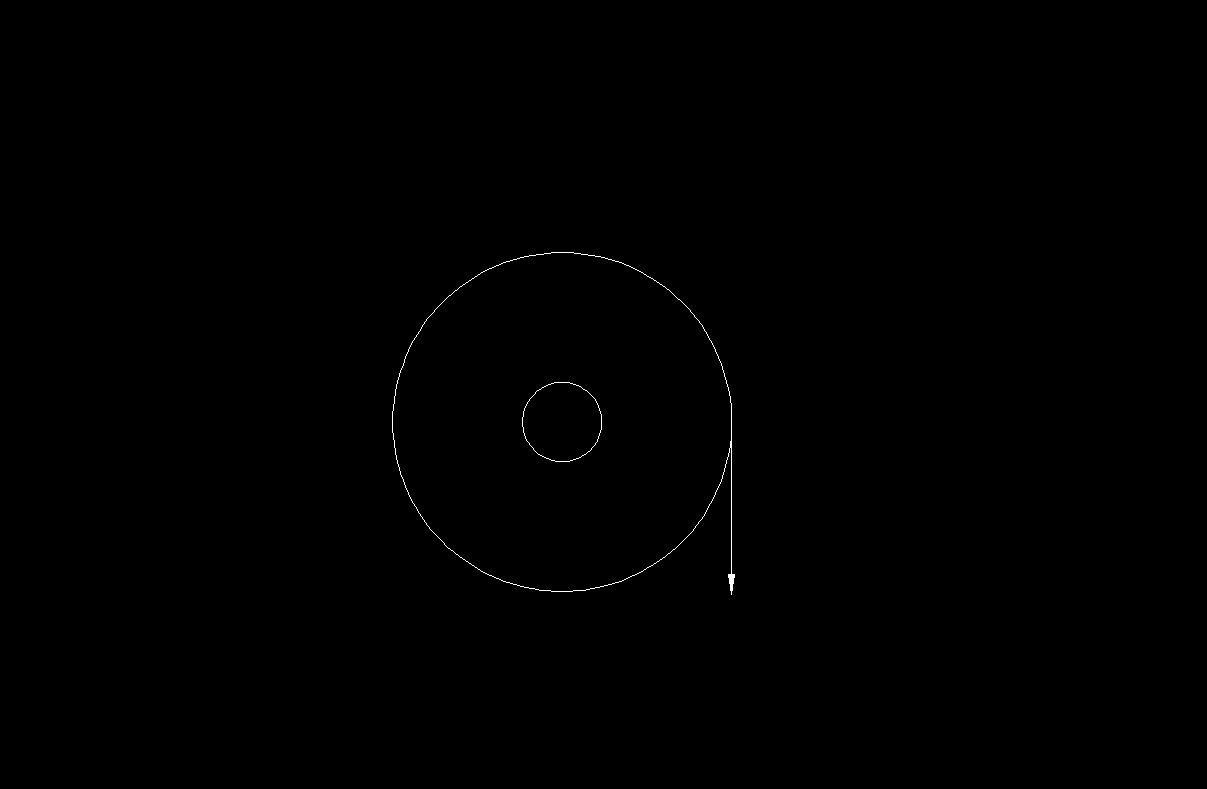

有一个圆盘,有一外力将会使圆盘旋转(单方向转动很慢),外力取消后如何防止圆盘因惯性而转动(最好不用电装置)

这个从力学的原理来说很简单啊
- t: `: L' M6 T( I( f外力克服摩擦力带动圆盘转动,但是摩擦力比惯性力大,这样就可以了啊

转动圆盘仃止施加外力后要求圆盘仃止转动,制动机构很多,例如在轴上加个棘轮装置,与轴联动的刹车装置,或手动刹车装置。都可在外力仃止时仃止转动。

看你这个圆盘有多大,如果是很大那么惯性必然会很大,用磨檫力来制动显然不行(磨檫力需要很大),而且这样驱动的时候必然有很大的机械损失所带来的后果驱动力必然要很大,建议大驱动力的时候用液压系统比较合适!当然如果机构比较小用磨檫力是比较合适的方法!

摩擦力来制动显然是不切实际的,因为你的驱动力也要相应增加。1 {7 p+ Z, y# X/ b4 ]$ U2 W' I
7 j* Z' F7 G* j1 U+ g说白了你这里的制动液可以说是自锁。6 `9 o3 J& V: S
7 G; r- V; m$ i9 T个人认为最好的方法是蜗轮蜗杆或者谐波,不仅能驱动轮盘还能自锁。

防止圆盘因惯性而转动的方法:
防止圆盘因惯性而转动的方法:9 ~& Y+ d  _0 ?/ k8 q4 J9 i
1,设计一棘轮机构,当有外力时轮点转一齿或二齿,具体转多少可由自己设计;
. B( Y2 i, _9 h1 T7 h" s2,设计一扭力弹簧,当外力取消后,扭力弹簧可使转轮自动复位;- w% W/ j6 L1 b+ A1 E4 ]
3,设计一液压机构,外力取消后,可利用油缸自动顶回;
7 Y0 g  O$ v& b4,具体用那一种,要根据你所设计的机构是用于那一方面,还要从经济角度作一比较。
