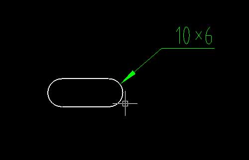

发表于 2008-6-24 10:14:52 | 显示全部楼层 |阅读模式 来自: 中国湖北襄阳
& d; v% j; |6 U/ n7 Q4 q, b! |请问表示的意思?在那个标准中有规定!

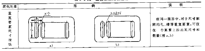

发表于 2008-6-24 10:19:25 | 显示全部楼层 来自: 中国上海
应该是长圆孔的简化注法,标准见GB/T 16675.2-1996
% ?$ U+ \8 k: A+ e- X; A表示的意思见下图!
zyxwq + 3 应助

发表于 2008-6-24 10:44:55 | 显示全部楼层 来自: 中国山西太原
这种标法不规范,制图标准规定在同一图形中,对于尺寸相同的孔、槽等重复要素可仅标出一个要素的尺寸和数量。楼主给出的这个长圆孔仅有一个,应标出长度和宽度(或圆弧半径),不应用简化标法。
发表于 2008-6-24 10:58:35 | 显示全部楼层 来自: 中国山东威海
大概是想表示中心距10,槽宽6+ b- v8 W8 ?# d6 ~: I7 ]5 c) N! M
4 ?# z, h' n& P; l# X1 x' j9 b不过标准中没有这种规定
