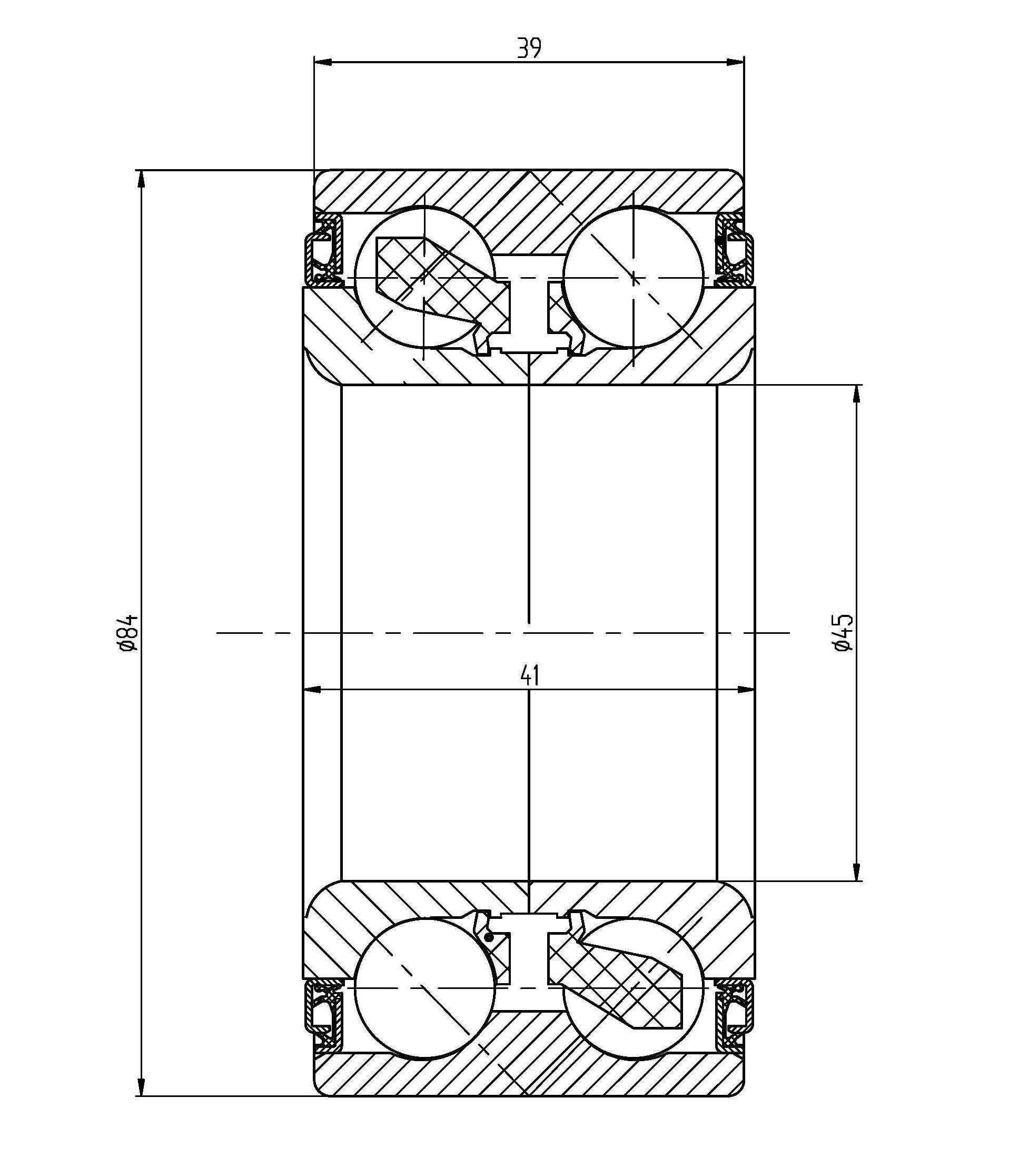

5 k7 f( e4 E, k6 x我们现在还有一种双列球轴承,详见图片。不知用以上方法是否可以测量!# O+ b8 E' n" m0 Z( p$ x
请帮忙分析一下!

发表于 2008-7-6 05:06:02 | 显示全部楼层 来自: 中国上海
个人意见,可以。具体还有很多细节问题,不是很明确(对角接触球不甚了解),包括是否用1倍轴承重量预压。. D# H. o- }* f: V. Z1 Y
7 ?* u7 n! A9 G% I7 ~7 Z
关键在于,圆锥轴承部件间轴向移动有挡边最为最终限制,但是角接触球不是。。。5 Q) w3 S# }3 U$ G* r( {! H, N

双列圆锥的游隙一般是厂家根据用户要求选定的游隙组别出厂前配好的,厂家的测量程序比较成熟(无非也就是上述的几种办法),现场使用时慎重起见简单测量确认一下即可!
