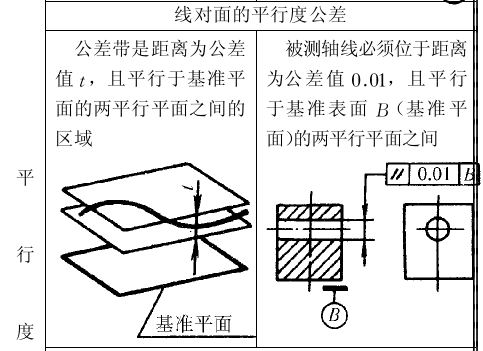

+ W5 t& D2 j) E6 a4 \; [7 E) T# x除非你在公差前面加φ,或则在对应的垂直方向也有平行度要求,那是长方形。

线对面的平行度公差带是平行于已知平面、距离等于公差值的二平行平面之间的区域。被测直线在这两平行平面间可以上下动,也可左右动,只不超出二平行平面还可以作任意角度的旋转。

只有上下,右左的应该不算
