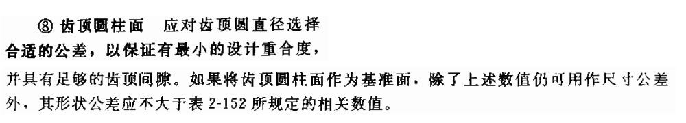

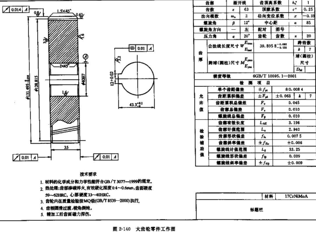

发表于 2008-6-24 15:42:08 | 显示全部楼层 来自: 中国山西太原
查了齿轮传动手册,齿轮的顶圆圆柱面的公差,一般为 f 7 、f 8,顶圆圆柱面的形位公差一般为跳动,公差值为尺寸公差的二分之一。见下图例:& b$ g) C2 @! ~8 s* n1 ^  J: [

  E9 Q& a" K( \* h' ]在网上看了一些人的评论,结合自己翻了半天的机械设计手册,终于,找到方法了  w" |! p" p3 j
机械设计手册上有,标准的,齿轮图样标注,但是,齿顶圆的公差,没有具体说明,是查了哪个表,所以会让有一些人不知道怎么标,现在终于有一个比较确切的说法了。
# x2 n0 {5 Y9 k- H& a9 e0 {4 i, E2 o   齿轮齿顶圆直径的公差具体数值和 直径--齿轮精度等级,有关。; Q* H% w2 |+ i1 Z4 h; P0 E
齿轮齿顶圆直径精度8级是属于普通级了. 可以根据你的精度等级,通过查公差与配合表,
' z! P; x6 a4 V+ l0 Q) v或是查机械设计手册,公差与配合程序,外齿轮查,轴公差,公差代号;h,等级8,
4 u1 p) J+ \5 k/ e内齿轮查,孔的公差,代号输入;F6 G) c! g5 M  m# ?1 K( K
        例如:齿顶圆直径126.98(IT8级)上偏差为0,下偏差为-0.25.
1 j9 a6 p& ]: S2 x                 齿顶圆直径380(IT7级) 上偏差为0,下偏差为-0.057.             你可以去试试!!
