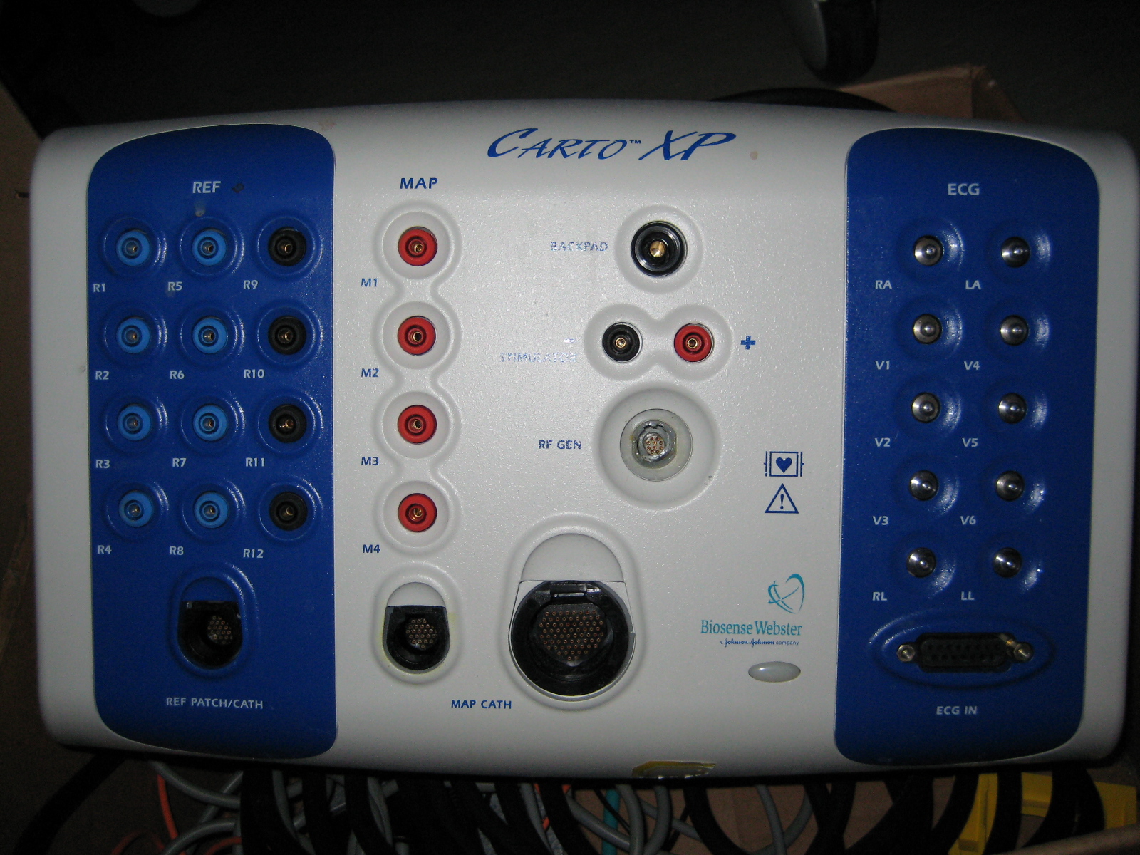

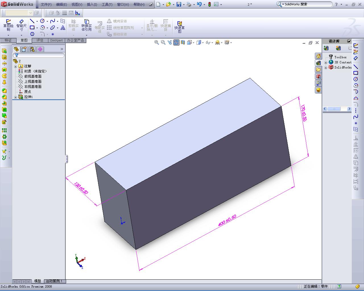

如何在图示长方体上画出图片的上下二侧面造型和正面二块蓝色的基本造型,请高手上传个part指点一下,谢谢.

个人建议:蓝色的面用基本的拉伸,及切除,之后用圆角,再用阵列即可以实现!
; G7 \. _% l1 ^, h7 A当然如果有图片的话,最简单的还是用帖图命令了!

可有一部分蓝色面是在曲面上啊,期待哪位高手能发个part给予解决.

至少要使用使用2个基准面,有的地方还要切削!
