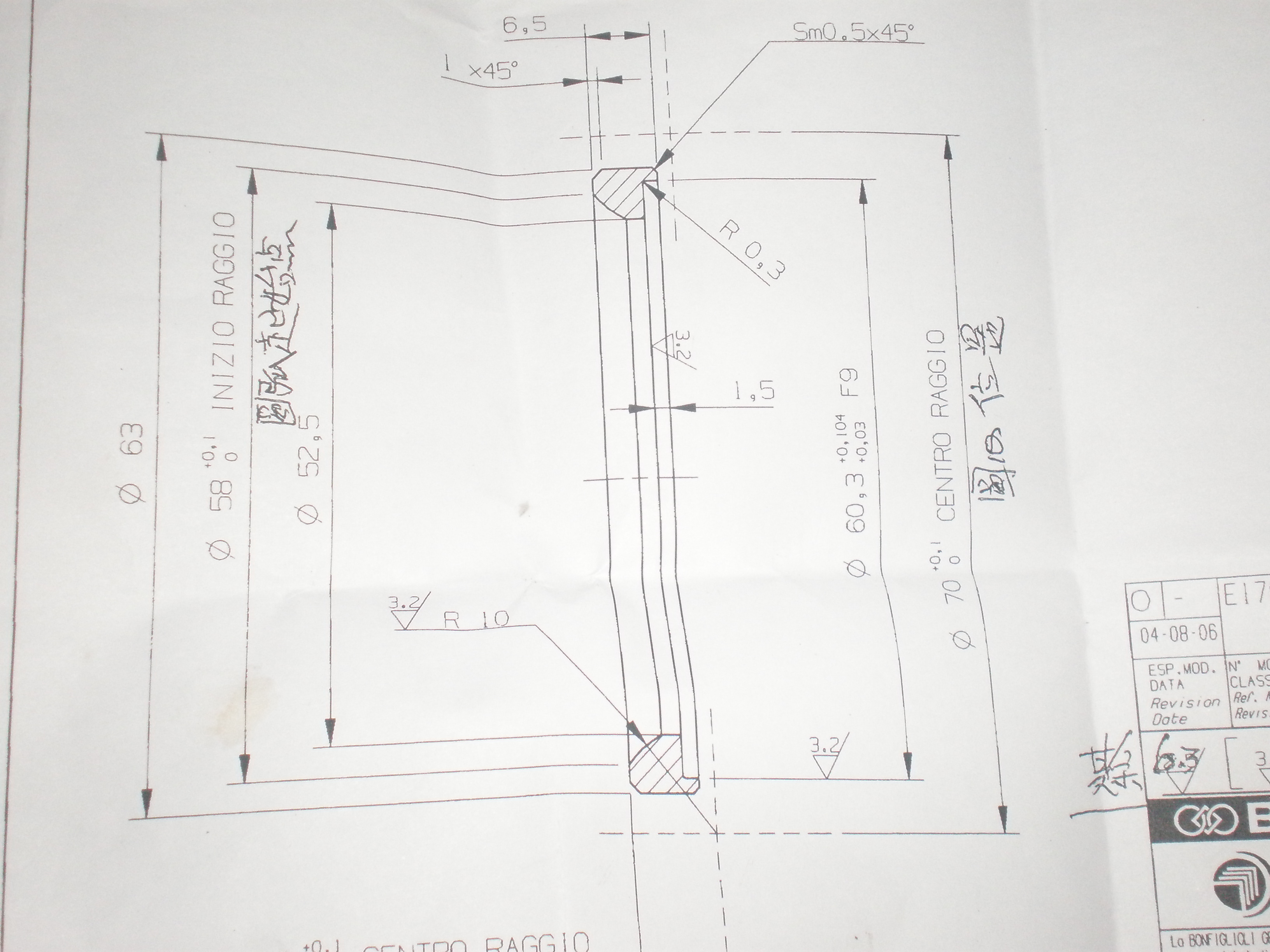

此工件材料是45号钢,在数控车上加工,请教大家加工工艺,怎么装夹,变形怎么解决?谢谢了

发表于 2008-6-25 20:02:37 | 显示全部楼层 来自: 中国四川绵阳
试试车完R10那端后,不车52.5处孔,调头轻夹,车右端及孔
发表于 2008-6-25 22:37:56 | 显示全部楼层 来自: 中国山西长治
1.夹右端,车成外圆及内孔; M0 W* B  A6 @" x
2.车左端面各尺寸,包括R10,3X45等
* s9 u$ q1 [. |3.用内切槽刀切出一槽,宽度大于1.5,保证φ60.3及5(6.5-1.5)$ V# D2 z! J( |$ b/ K
4.切刀切断,保证尺寸6.5及0.5X45
发表于 2008-6-26 13:17:51 | 显示全部楼层 来自: 中国香港
卡外圆,用力不可过大,车内孔成,反爪撑内孔 ,车外圆倒角成。
发表于 2008-6-26 15:59:55 | 显示全部楼层 来自: 中国江西宜春
单件不好加工,可以用管料,先拔好外圆,车图纸左边,切断,批量加工60.3一侧.
发表于 2008-9-7 20:00:29 | 显示全部楼层 来自: 中国黑龙江佳木斯
在夹盘的夹爪上做些文章
发表于 2008-9-7 22:45:48 | 显示全部楼层 来自: 中国福建泉州
这样的工件如果是采用三爪卡盘夹紧的话,很容易产生变形——因为三爪卡盘是三点受力;! D" p3 y3 t8 A" H0 b  N
但如果在数控车床上安装弹性夹头的话,则可避免夹紧变形。

发表于 2008-11-16 14:54:26 | 显示全部楼层 来自: 中国浙江宁波
先批量车好外圆,然后用弹性筒夹就可以了,不会变形的。
