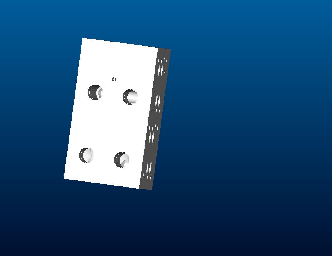

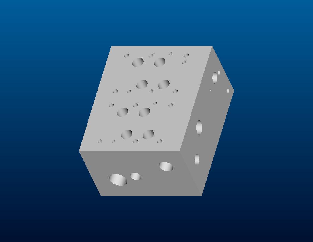

qwere.jpg 学着设计了件阀块来拿给前辈们看看有什么问题没有! 12.jpg prt0001.jpg & L3 m0 _# j/ z- C+ u

proe做的?你要设置成半透明大家才能看到内部孔道

楼主的阀块是什么用处呢?谈一下否则大家如何给意见啊?

第三个图是什么孔呢?为什么不是螺塞孔呢?% }; w2 ~5 o3 i8 F! c
这样画出来让人一看就知是不完整的
发表于 2008-6-25 16:55:02 | 显示全部楼层 来自: 中国上海
出管方向挺乱的,有什么要求还是怎么?为什么孔弄成这个样子呢

油口螺纹一般都有15°锥口,要不没法密封。
0 w* b& ?' p9 u- ]5 C! ^8 H3 g+ C从图上看安装会不会有影响?使用扳手会不会干涉?

这是一个简单的板式阀阀块,因为只是实体没有工程图说明不了太多问题

没有功能介绍,安装要求,系统性能指标,无法评判,
发表于 2008-8-28 16:24:10 | 显示全部楼层 来自: 中国浙江宁波
结构还是挺紧凑的,也应该给个原理图出来啊.看合理不合理>

没有原理图,也看不到油路的连接,光看外形有什么用啊!

旁边的油口难道没有螺纹的吗?这样岂不是漏油了
